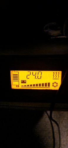

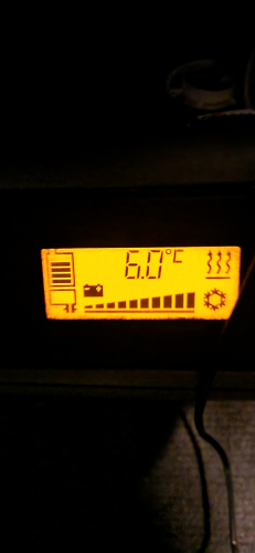

servizi utilizzati ieri h 21.00
riscaldatore sui 24 c
frigo 6 c
Ricarica ipad e telefoni, pompa acqua e illuminazione

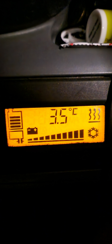

temperatura esterna 3,5 e stato batteria ore 8.30 di oggi candelara (PU). Per ora tutto ok , con la vecchia batteria lo strumento scendeva eccome!
Se non ho interpretato male, hai acceso il riscaldamento ieri sera utilizzando contemporaneamente tutti i servizi del camper.
Stamattina ti sei ritrovato la batteria ancora  a pieno voltaggio (che non vuol dire naturalmente piena carica).
Se e' cosi', direi che la batteria si e' comportata in maniera eccellente.

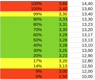

Attenzione che la scala carica di riferimento per le LIFEPO4 è molto differente dalla scala per le AGM.
Nell'immagine, la zona VERDE  rappresenta la "Safety Zone" per l'utilizzo ciclico di questo tipo di tecnologia.
Nell'utilizzo delle lifepo4 non c'è la stessa progressività durante il consumo di corrente, infatti nella differenza di 0.5v ci sta il 75-80% della potenza nominale.
Quindi, rilevare in una lifepo4  13.0v, significa essere prossimo al 20% di carica residua mentre per le AGM si è al 99%.
Infatti nelle lifepo4, per valutare il progressivo utilizzo di energia, (cioè il conteggio del prelievo e della ricarica di corrente) è raccomandabile l'utilizzo di uno shunt che possa anche  autocalibrarsi al compimento di ogni ricarica completa.
Cordialmente Gigi

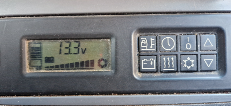

Chi lo sappia l'indicazione a barre riguarda lo stato di carica della batteria, il voltaggio espresso con un numero che se non ricordo male stamattina era 13,.0 In effetti la cosa è un po' sorprendente, forse fa sballare il mio indicatore, proverò a sollecitarla per accertarmene.
​​​​​​ lo strumento fotografato È quello di serie del mio mezzo Westfalia e controlla temperatura del frigo e riscaldamento, timer dello stesso, livello di carica della batteria, temperatura esterna e interna e livello dei serbatoi chiare e grigie

Attenzione che la scala carica di riferimento per le LIFEPO4 è molto differente dalla scala per le AGM. Nell'immagine, la zona VERDE  rappresenta la Safety Zone per l'utilizzo ciclico di questo tipo di tecnologia. Nell'utilizzo
delle lifepo4 non c'è la stessa progressività durante il consumo di corrente, infatti nella differenza di 0.5v ci sta il 75-80% della potenza nominale. Quindi, rilevare in una lifepo4  13.0v, significa essere prossimo al 20% di carica residua mentre per le AGM si è al 99%. Infatti nelle lifepo4, per valutare il progressivo utilizzo di energia, (cioè il conteggio del prelievo e della ricarica di corrente) è raccomandabile l'utilizzo di uno shunt che possa anche  autocalibrarsi al compimento di ogni ricarica completa.
