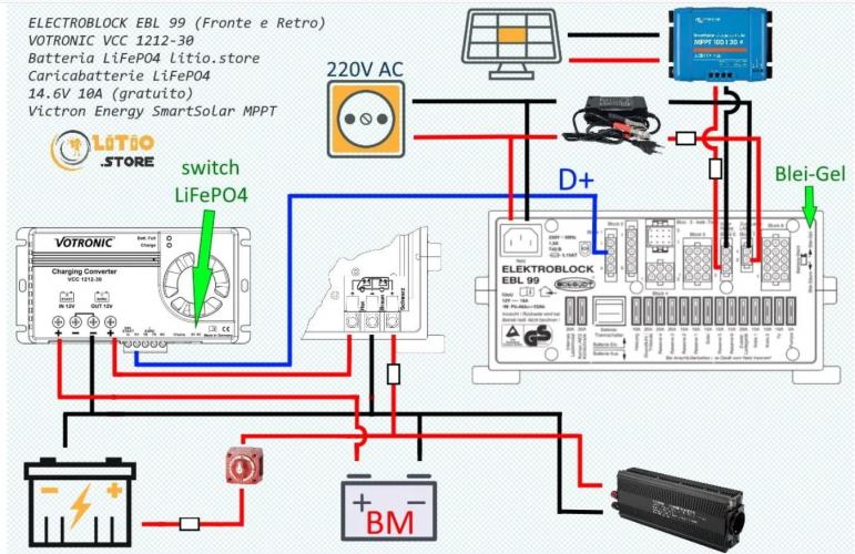

io ho una centralina Nordelettronica NE237 che ha l'ingresso per un CB ausiliario. Secondo lo schema della foto, aggiungendo un Votronic, e un CB aux per le Lifep04, dovrei essere a posto anche per la ricarica della BS quando sono attaccato alla 220, o dovrei staccare il fusibile del CB interno alla centralina, però così facendo forse perdo la ricarica della BM ..?

Buongiorno io ho una centralina Nordelettronica NE237 che ha l'ingresso per un CB ausiliario. Secondo lo schema della foto, aggiungendo un Votronic, e un CB aux per le Lifep04, dovrei essere a posto anche per la ricarica
della BS quando sono attaccato alla 220, o dovrei staccare il fusibile del CB interno alla centralina, però così facendo forse perdo la ricarica della BM ..? Luca
Non ho capito una cosa..., dici che hai una centralina Nordelettronica ma la foto è quella di una Schaudt EBL 99, che centralina hai?
Se la centralina è quella della foto, collegando un CB ausiliario e togliendo il fusibile da 20 A (internes Lademodul) carichi con il CB ausiliario la batteria servizi, ma non escludi completamente la carica dal caricabatterie originale, questo caricherà pochi A solo alla batteria motore.
Se invece la centralina è una Nordelettronica non posso aiutarti, non conoscendola.
Saluti.

la foto è del sito Litio Store, e l'ho messa per far capire lo schema, ma la mia centralina Nordelettronica è praticamente uguale alla Shaudt.

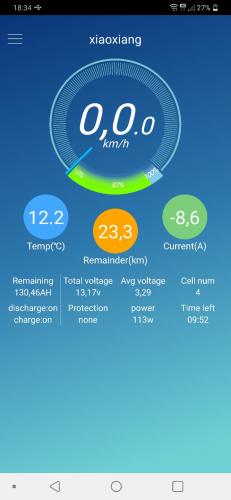

Rileggevo la tabella delle varie tensioni in relazione alla percentuale di carica di una batteria Lifepo4.
Sono andato a riprenderla perchè oggi mi sono messo a controllare l'impianto realizzato e mai potuto provare a fondo causa lockdown.  Mi sono accorto che il BMS interno alla batteria, attraverso l'interfaccia bluetooth, mi evidenzia che la batteria è carica al 100%. Accendendo il motore, il DC-DC installato riversa sulla batteria 40A di corrente.  Perfetto.  Pensavo che questo durasse solo pochi minuti e che il DC-DC si posizionasse nello step di ricarica successivo (ossia quello della corrente costante), diminuendo gradualmente la quantità di Ampere riversati nella batteria.
Dopo mezzora di motore in moto non è cambiato praticamente nulla e questo perchè la batteria si era attestata sui 13,9 Volt e non saliva di tensione, quel tanto per far iniziare la fase due della ricarica.
Dalla tabella pubblicata due pagine prima di questa, vedo che il 100% va da 13,6 a 14,4.
Posso sperare che si tratti solo di una lettura non precisa del BT associato al BMS interno alla batterie?  Però mezzora di motore acceso è tanto.   Non so più cosa pensare.

Qualcosa non quadra...se la batteria è a 13,9v non credo possa ricevere 40A,qua ci vogliono i più esperti.Io farei qualche verifica con tester.Nel camper trovo essenziale un volmetro in cabina collegato alla Bm e uno in cellula per la Bs ,anche da pochi euro basta sapere e appuntarsi(verificando con tester ),la differenza tra i V visualizzati e i reali sulle batterie.

Rileggevo la tabella delle varie tensioni in relazione alla percentuale di carica di una batteria Lifepo4.    Sono andato a riprenderla perchè oggi mi sono messo a controllare l'impianto realizzato e mai potuto provare
a fondo causa lockdown.  Mi sono accorto che il BMS interno alla batteria, attraverso l'interfaccia bluetooth, mi evidenzia che la batteria è carica al 100%. Accendendo il motore, il DC-DC installato riversa sulla batteria 40A di corrente.  Perfetto.  Pensavo che questo durasse solo pochi minuti e che il DC-DC si posizionasse nello step di ricarica successivo (ossia quello della corrente costante), diminuendo gradualmente la quantità di Ampere riversati nella batteria.  Dopo mezzora di motore in moto non è cambiato praticamente nulla e questo perchè la batteria si era attestata sui 13,9 Volt e non saliva di tensione, quel tanto per far iniziare la fase due della ricarica.   Dalla tabella pubblicata due pagine prima di questa, vedo che il 100% va da 13,6 a 14,4.    Posso sperare che si tratti solo di una lettura non precisa del BT associato al BMS interno alla batterie?  Però mezzora di motore acceso è tanto.   Non so più cosa pensare.
il problema delle lifepo4 è che è difficile stabilire il SOC dal Voltaggio.
Potrebbe essere benissimo che a quella tensione, debbano ancora assorbire molto per caricarsi.
Il problema è che se non hai gli elementi singoli (ma blocco 12v) è impossibile sapere cosa stia succedendo. (motivo per cui non acquisterei mai blocchi 12v chiusi e non ispezionabili, perchè risulta difficile capire se il comportamento della batteria sia o meno corretto
