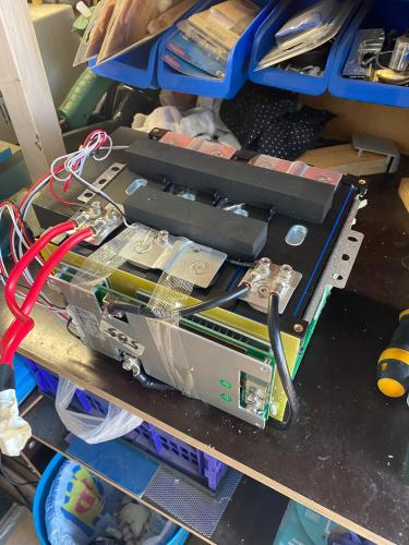

Ad esempio il bilanciamento delle celle, problema comune a molte batterie, un collega di rimessaggio con una "Ultimatron" che deve essere simile alla Liontron ma fatta in Francia e costa la metà..., non riusciva a portare la batteria alla capacità del 100% perchè il BMS quando vedeva una delle celle raggiungere la tensione limite di 3,65 Volt staccava il tutto.
Abbiamo aperto la batteria e collegato un bilanciatore a condensatori che arriva fino a 5 A, bene, in una giornata le celle si sono bilanciate perfettamente ed è riuscito a raggiungere lo scopo.
La batteria era nuova e neanche l'assistenza tecnica francese capiva il perchè il BMS si comportasse cosi, gli avevano anche fornito un nuovo software di controllo...,questo ti conferma quanto detto prima, scarsa conoscenza di alcune problematiche, nell'utilizzo, anche da chi le batterie le costruisce, assembla...

Ciao Fabrizio, ho trovato la foto dell'Ultimatron, che è simile alla tua, senza il guscio in plastica, prima di mettere il bilanciatore, cosi vedi il BMS.
