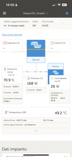

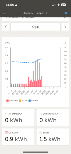

Per la ricarica dispongo di circa 800 Wp di pannelli solari, i quali producono mediamente 3 kWh giornalieri (da primavera ad autunno) montato un Orion XS con corrente regolabile da 0 a 50A (ma questo gia lo sai) di recente ho installato anche un caricabatteria da rete 230V anch'esso regolabile in corrente da 0 a 50A, non è stato ancora utilizzato però.
I nostri consumi si attestano mediamente intorno ai 90 Ah giornalieri (a volte sono 70 mentre altre magari 110), di media sono circa 1 kWh giornaliero (rapportato ad un consumo domestico).
In piena estate l'utilizzo del condizionatore eleva il consumo complessivo di prelievo anche ad oltre 200Ah dalle batterie, altrettanto però lo fa il sole e questo di rende tranquilli, per fare cifra tonda potremo dire un consumo di circa 4 kWh al giorno ma, non sempre poiché non tutti i giorni il condizionatore serve farlo funzionare per 4-5-6 ore anzi, sono molti i giorni ed i luoghi che ci permettono di stare all'ombra o quasi per cui da metà giugno a metà agosto viene utilizzato in realtà una trentina di volte/giorni in tutto, cosi facendo in dette giornate il sole reintegra pienamente le batterie.
Salvatore, prima che tu aggiunga altro però, dovresti vedere ciò in un'ottica di tipo "domestica" nel senso, eccetto lavatrice e lavastoviglie, abbiamo bisogno di fare più o meno le stesse cose che tu e la tua Signora fate a casa, in camper siamo in 2.
Ah quasi dimenticavo, ho 2 batterie per circa 640 Ah.
Ciro.
