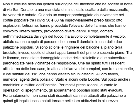

a volte però... capita... ma chissà cosa è stato eh...
stanotte a Bologna...

In risposta al messaggio di Laikone del 07/09/2025 alle 08:23:22
a volte però... capita... ma chissà cosa è stato eh... stanotte a Bologna...
Ecco il post del tipico venditore che rosica.
Un post del genere non lo metti solo per discriminazione, vuoi dare un'informazione sulla sicurezza nei nostri mezzi bene, allora lo stesso post dovresti riportarlo anche negli argomenti cui si esprimono opinioni e pareri sue tue amate Tempra o di qualsiasi altra batteria lifepo4 di marca blasonata, detto questo:
Camper inutilizzato, fermo da non si capisce quanto tempo in un'area di pertinenza della "case popolari Acer" non assicurati e sotto fermo amministrativo, peraltro i proprietari abitano in un di quelle palazzine quindi non si può parlare di parcheggio abusivo tanto che la polizia a seguito di numerose richieste non è mai potuta intervenire per la rimozione del veicolo.
Non credo proprio avesse a bordo 500-600Ah di batterie lifepo4 ma, se anche fosse stata presente una sola batteria da 100Ah era sicuramente scarica, probabilmente il camper stato dato a fuoco di proposito.
Fate attenzione, anche in zona Lucca sono esplosi ben 2 camper nello stesso giorno. Coincidenze?

è un articolo pubblicato oggi sul quotidiano in merito a un mezzo che è andato a fuoco; perchè? Stanno indagando. Se le code di paglia prendono fuoco per una realtà accaduta stanotte non è un problema mio.
