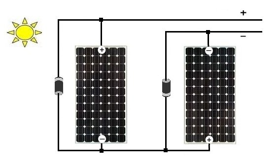

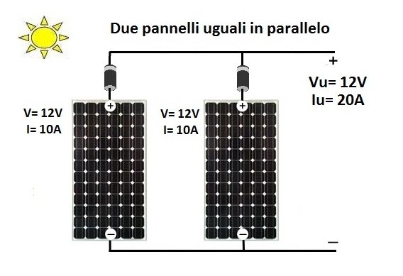

Ma potresti spigarmi la corretta metodologia per il collegamento, il posizionamento corretto ( magari con un o schema o immagini o magari un link dove visionare il metodo ) e influisce nel collegamento se si decide di utilizzare i connettori rapidi o no ? Buona giornata.
Buongiorno, i diodi nel collegamento in parallelo, ne basta solo uno su ogni positivo, nelle foto puoi vedere anche il verso corretto di collegamento.
Mentre per il collegamento in serie il diodo va messo tra il cavo positivo e quello negativo dello stesso pannello, questo va fatto per ogni pannello messo in serie.

No Giuseppe e  giusto per approfittare AUGURONI.
Il diodo nella scatoletta, è un diodo con funzione di bypass, ma non sempre é presente.
Se vediamo che nella scatoletta c'è già, collegando i pannelli in serie, non ne servono altri, mentre se li colleghiamo in parallelo, i diodi, come sopra descritto, assumono una funzione di blocco e bisogna metterli lo stesso.
Ciro.
