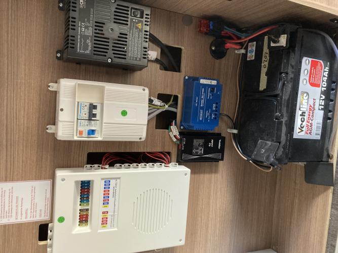

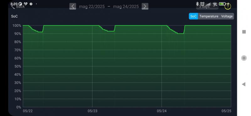

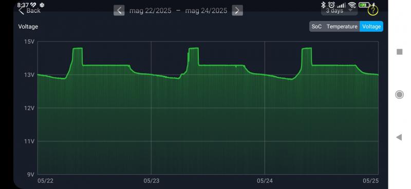

Ho due batterie da 100Ah cad. in parallelo, perfettamente funzionanti. Il sistema di check control che tengo collegato H24//7G riporta i valori Volt e SoC (Stato di Carica) qui evidenziati in foto. Questa cineseria sbaglia però la tensione riportando esattamente 0.25 volt meno del valore reale e, quindi, sbaglia anche la percentuale di carica.
Come si vede, al mattino le batterie sono a riposo ma il primo sole le fa salire a 14.7 Volt per poi andare in mantenimento a 13.7V;  la sera, quando il sole va a dormire, la tensione scende a 13.1 volt. Una batteria  agm carica al 100%, a riposo, dovrebbe avere una tensione attorno a 13-13.1 volt. Tutto sta, però, sapere a quanto si riferisce quel 100%: ovviamente si riferisce alla capacità attuale (residua) e non alla capacità nominale, ormai andata a farsi benedire anche se le batterie sono praticamente come nuove.

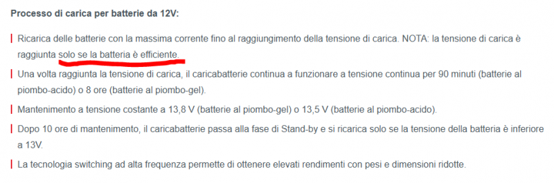

Ora diamo per scontato che il CB lavori bene e alla giusta tensione, anche se sarebbe bello fare una misurazione con tester affidabile...
Il fatto che il display indichi ancora 75/80% quando in realtà il CB dovrebbe averla caricata al 100% è certamente dovuto al fatto che la tensione ricevuta dalla centralina NON è quella necessaria a far scattere il 100% di ricarica e questo può essere dovuto ad alcuni fattori:

Ciao Laikone.
La batteria è nuova nuova.
La distanza tra BS e caricabatterie è inferiore al metro. Parecchio inferiore.
Così come la distanza con la centralina.
Continuo a non riuscire a mettere le foto dritte...
Questa era la batteria con cui mi è stato consegnato il camper (morta e fatta sostituire, mi hanno montato una EZA Compact 100ah, quella che si vede nelle prime foto del tread).
Il tester che ho usato è un Fluke, dovrebbe essere affidabilissimo.
Le crimpature mi sembrano a posto.
Le sezioni dei collegamenti sono con cavo da 10mm^2, credo possano andare bene...
Appena posso montare lo shunt vi riporto i valori.
Altra info: se volessi sostituire il CB per fare upgrade a qualcosa di più performante e che possa in futuro andare bene anche per una LiFePo, potrebbe andare bene un Victron IP22 smart charger da 20 o da 30A?
La sostituzione con il CB516, sarebbe plug&play?
Altra cosa, visto che siete così gentili e disponibili, solitamente dove si incontrano i punti si massa del telaio del Ducato X290?
Vorrei controllarne lo stato e collegare la BS (a breve lo shunt) con un cavo da 35mm^2, così da non pensare più almeno al collegamento a massa.
Suggerimenti? Dovrò temo smontare un bel pò della struttura dei letti gemelli sulla parete di sinistra...

In merito all'attuale situazione, ti incollo quanto è scritto sul sito CBE in merito alla ricarica della BS...
Ora non vorrei apparire sempre il solito disfattista, ma io diffido sempre delle batteria prese e montate a caso...

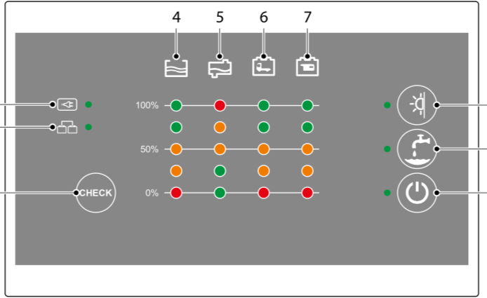

le centraline a percentuale, a led o a pallini sono come quelle numeriche, solo che il NUMERO in se ci fa credere di essere più preciso, ma ben sappiamo che così non è.
I led o i pallini si accendono e si spengono SEMPRE E SOLO in funzione della tensione per cui è stato appunto programmata l'accensione o lo spegnimento.
L'esempio è il più classico... il led, il pallino, o il 100% compaiono solo se la tensione raggiunge un certo livello; quel livello è stato deciso in fase di progetto con TUTTE le tolleranze del caso e le installazioni fanno il resto...
Non dimentichiamo infine che anche usando un vero e proprio tester della Fluke troveremo comunque differenze se confrontato con un tester HT, figuriamoci poi se usiamo il tester della Lidl, o quelli che troviamo a 5€ nei cestoni dei brico...
Infine... ANCHE il classico display che scrive 12.50V ha delle tolleranze e risulta impreciso e i valori cambiano in base al modello acquistato e alla relativa installazione...
Morale... tranne prodotti di un certo livello che di certo non costano 2€ è difficile avere una lettura accurata al decimo o peggio al centesimo di Volt.
Quei numeri, quei led, quei pallini non sono altro che un minimo di riferimento da utilizzare ma è la propria esperienza a fare la differenza.
Certo è che vedere 3 pallini su 4, 80% anzichè 100% 12.80V anzichè 13.10V rompe le scatole, ma tant'è.

Ho avuto modo di confrontarmi con un altro proprietario Knaus con il mio stesso modello, il suo un 2024, il mio un 2021. Lui monta una Zenith AGM da 130Ah.
Anche lui ha gli indicatori di carica del pannello "EL726" con l'ultimo led spento su BM e BS.
Mi conferma che anche a lui i led del 100% si accendono solo quando le batterie sono in carica.
Non che questo sia corretto, mi sa tanto di errore di programmazione...

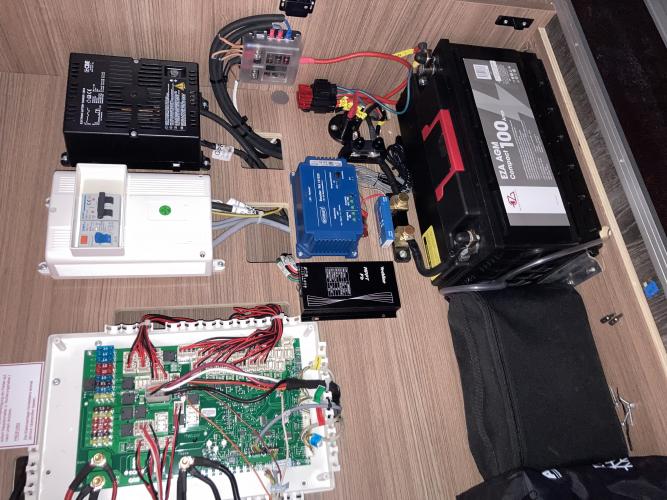

AGGIORNAMENTO:
Victron Smartshunt arrivato e collegato.
Per quanto mi riguarda è una figata.
Adoro vedere dati, è un pò una mia sorta di perversione.

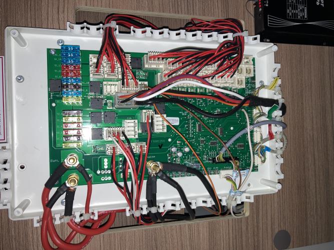

Detto questo ho cercato di fare un pò ordine e capire alcune cosette di come "girano" i cavi dell'impianto del mio Vansation.
Accedere ai cavi è stato un delirio. Ho dovuto smontare l'infinito mondo sotto il letto gemello di sinistra perché ogni asse si incastra con un'altra. Al prossimo eventuale smontaggio vedrò di intagliare uno sportello per creare un facile accesso.
Inutile dire che lì dietro è un bel casino con i fili.
Quando in futuro implementerò l'impianto dovrò prevedere di rifare e ricablarr molte cose perche ci sarebbe molto spazio in più da sfruttare ma soprattutto da sfruttare diversamente.
Volevo mettere un cavo di massa da 35mm^2 ma non c'nessun punto dove andare a beccare il telaio. Ho identificatotutti i cavi di potenza e di massa ma nessuno è diretto al telaio, mi sa tanto che la massa generale è presa dalla BM che è collegata a telaio e poi va in centralina (Toptron EL728OP). Da lì va poi a collegarsi alla BM.
Ho aggiunto una busbar per le masse, aggiunto una Fusibiliera a 6 posizioni che andrà ad alimentare 3 prese USB e un sensore Triogas, e collegato tutti i positivi sotto staccabatteria, fatto eccezione per lo smartshunt e per il regolatore del pannello.
Devo dare ancora un poco di ordine ad alcuni cavi e fare qualche rifinitura perché non avevo guaina termorestringente a sufficienza e qualche cavo va fissato al legno con un fascetta "ferrogomma".
Però per ora sono a posto e non dovrei avere bisogno di aggiungere altre utenze.IMG_9105(1).jpeg

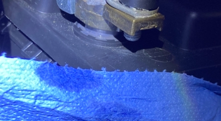

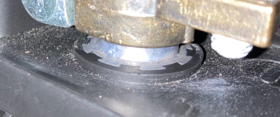

Ho messo in carica la batteria e ho notato, in un raro silenzio, che la sentivo "frizzare". Questo potrebbe anche magari essere normale con V in ingresso di 14,5V, ma poi ho notato il polo negativo leggermente umido.
Non me ne intendo di AGM nello specifico, ma la cosa non mi sembra normale.
Devo preoccuparmi di qualcosa?
Come devo muovermi?

Non so dirti perché la tua batteria faccia acqua.

2) la massa della BS viene dalla Toptron EL728OP. C'è un nodo dove arrivano i vari negativi (BM, BS, CB, DCDC) ma ho non c'è nulla che arriva direttamente dal telaio. Può essere che la massa per il tutto arrivi dalla BM? Eppure è all'altro estremp del camper...

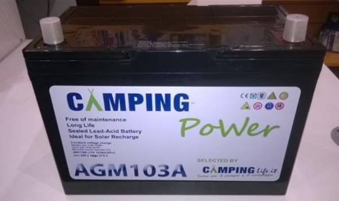

Inserito il 03/06/2025 alle: 08:25:18
In risposta al messaggio di Giovanni del 02/06/2025 alle 23:51:05
Una batteria da 103A... chi la produce e la vende non conosce neanche le unità di misura elettriche. Immagina tu cosa possano averci messo dentro.  Giovanni
Grazie mille Giovanni.
Dius
Dius
08/10/2017 128
Inserito il 03/06/2025 alle: 08:30:45
A questo punto, che cosa vado a comprare?
AGM Zenith ZL120190 da 130Ah?
AGM Green Power GP100B da 100Ah? (Ma ho letto che molti utenti l'hanno cambiata dopo 3-4-5 anni).
AGM Fiamm 100Ah? Quella che avevo sul mio vecchio camper con 7 anni di vita ancora non mollava...
Sono confuso, in giro c'è davvero di tutto...
Per passare al Litio non credo di essere pronto, dovrei anche cambiare il regolatore MPPT e il CB, e vorrei fare il passaggio aggiungendo un inverter.
Quindi non sarebbe il momento.
Grazie mille
06/09/2019 6995
Inserito il 03/06/2025 alle: 09:40:54
In risposta al messaggio di Dius del 03/06/2025 alle 08:30:45
A questo punto, che cosa vado a comprare? AGM Zenith ZL120190 da 130Ah? AGM Green Power GP100B da 100Ah? (Ma ho letto che molti utenti l'hanno cambiata dopo 3-4-5 anni). AGM Fiamm 100Ah? Quella che avevo sul mio vecchio
camper con 7 anni di vita ancora non mollava... Sono confuso, in giro c'è davvero di tutto... Per passare al Litio non credo di essere pronto, dovrei anche cambiare il regolatore MPPT e il CB, e vorrei fare il passaggio aggiungendo un inverter. Quindi non sarebbe il momento. Grazie mille
Per passare ad una litio non serve necessariamente cambiare tutto, non subito, anzi, se i pannelli solari non superano i 150-200 Wp il regolatore PWM che hai va benissimo cosi come il caricabatterie a 230V, l'unico problema potrebbe essere forse scaturito dall'alternatore vedo però in foto un booster Schaudt per cui il problema non si pone.
Valuta una batteria che abbia un BMS da almeno 150A configurabile dall'utente, generalmente ormai lo permettono un po' tutte, poi con calma si valuta e si cambia solo cio che veramente serve.
Con poco più di 300€ hai la possibilità di mettere su una buona batteria da 320A con BMS da 200A.
Ciro.
