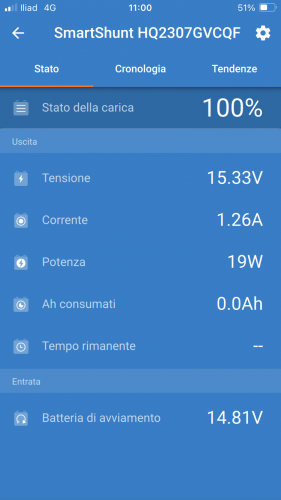

Per passare ad una litio non serve necessariamente cambiare tutto, non subito, anzi, se i pannelli solari non superano i 150-200 Wp il regolatore PWM che hai va benissimo cosi come il caricabatterie a 230V, l'unico problema
potrebbe essere forse scaturito dall'alternatore vedo però in foto un booster Schaudt per cui il problema non si pone. Valuta una batteria che abbia un BMS da almeno 150A configurabile dall'utente, generalmente ormai lo permettono un po' tutte, poi con calma si valuta e si cambia solo cio che veramente serve. Con poco più di 300€ hai la possibilità di mettere su una buona batteria da 320A con BMS da 200A. Ciro.
Ciao Ciro
Il regolatore è un MPPT che dalle istruzioni non risulta essere adatto alle Litio.
Anche il mio CB non ha la curva specifica per Litio, anche se mi sembra di aver letto che lo so può usare settato su Pb.
Unico dubbio è che non sono convinti fino in fondo di passare al Litio: non so perché, credo più  per ignoranza, mi spaventa un pò.
Mi sembra ci siano troppe cose a cui pensare, con il camper di prima con 100Ah AGM non ho mai dovuto pensare a nulla x 7 anni. Vorrei si ripetesse la stessa cosa.
Nel rimessaggio in inverno andremo sicuramente intorno agli zero gradi. Mi sembra di aver capito che per le Litio può essere un problema...

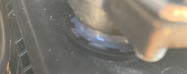

Comunque questa cosa del trasudamento dal polo negativo mi ha fatto salire il crimine.
31/03/2004 21022
Inserito il 04/06/2025 alle: 09:56:35
In risposta al messaggio di Dius del 03/06/2025 alle 23:38:38
Eheheh quanta ragione! la storia finisce sempre nello stesso modo... Pura verità! Ma davvero ora non posso buttarci altro se non una buona batteria. Per l'utilizzo che ne stiamo facendo e ne faremo nell'immediato futuro
faremo in modo che vada bene così. L'importante è che vada bene tutto il pacchetto attuale. Poi vedremo le esigenze che nasceranno, la prossima spesa a cui pensiamo e a cui terremmo è nuovamente lo scooterino da portarci in vacanza. Anche quello venduto un anno e mezzo fa, mai pensando che avremmo ripreso un camper così a breve  Grazie ancora. Comunque questa cosa del trasudamento dal polo negativo mi ha fatto salire il crimine.
cambia quella batteria, tanto se trasuda l'acqua contenuta evaporerà e di lì a breve tempo la batteria non funzionerà più.
Personalmente non rischierei ciò accadesse durante la vacanza.

cambia quella batteria, tanto se trasuda l'acqua contenuta evaporerà e di lì a breve tempo la batteria non funzionerà più. Personalmente non rischierei ciò accadesse durante la vacanza.
La cambierò sicuramente nei prossimi giorni

Ora però credo di avere un problema: oggi con il camper sotto il sole e pannello che caricava, lo shunt mi dava un valore di tensione sulla BS di oltre 15V... è normale?
Inoltre, ho chiesto al fornitore di batterie della ditta per cui lavoro un preventivo per una AGM per i servizi e lui mi ha consigliato di montare una Piombo Acido classica con i tappi per il rabbocco. A sua detta hanno vita molto più lunga e accettano maggiori prelievi di corrente.
Mi ha inoltre suggerito di portare la mia batteria in azienda e collegarla al desolfatatore per un ciclo di almeno una giornata a 4A perché secondo lui la lieve fuoriuscita di acido dal mio polo negativo è dovuta al fatto che il concessionario dove ho preso il mezzo ha abbandonato le batterie sullo scaffale e sono finite sottotensione per autoscarica. Così con la mia prima carica a 15A del CB516 non ha fatto altro che caricarsi male e surriscaldarsi.
Mi ha detto che lui una batteria o l'altra me le vende anche volentieri, ma mi ha suggerito di aspettare a cambiarla e vedere come si comporta la mia.
Booohhh... Voi cosa dite?

Ciao LaikoneGrazie per le spiegazioni! Ora però credo di avere un problema: oggi con il camper sotto il sole e pannello che caricava, lo shunt mi dava un valore di tensione sulla BS di oltre 15V... è normale? Inoltre,
ho chiesto al fornitore di batterie della ditta per cui lavoro un preventivo per una AGM per i servizi e lui mi ha consigliato di montare una Piombo Acido classica con i tappi per il rabbocco. A sua detta hanno vita molto più lunga e accettano maggiori prelievi di corrente. Mi ha inoltre suggerito di portare la mia batteria in azienda e collegarla al desolfatatore per un ciclo di almeno una giornata a 4A perché secondo lui la lieve fuoriuscita di acido dal mio polo negativo è dovuta al fatto che il concessionario dove ho preso il mezzo ha abbandonato le batterie sullo scaffale e sono finite sottotensione per autoscarica. Così con la mia prima carica a 15A del CB516 non ha fatto altro che caricarsi male e surriscaldarsi. Mi ha detto che lui una batteria o l'altra me le vende anche volentieri, ma mi ha suggerito di aspettare a cambiarla e vedere come si comporta la mia. Booohhh... Voi cosa dite?
non credo proprio che quella tensione sia normale... specialmente con questo caldo ma il tuo regolatore la prevede fino a 15,5V; tensioni così elevate vanno bene a malapena per batterie P/A alle vecchia maniera, non sulle AGM.
Sono molto drastico, io quel regolatore lo cambierei.
Questione batteria...
La faccenda sta in questi termini... NON ESISTE PROPRIO che una batteria SIGILLATA  perda liquido, in particolare le AGM, le quali fanno della loro tecnologia il punto di forza e sono dotate di valvola VRLA, la quale si apre SOLO quando proprio siamo al limite, ovvero in condizione tale da avere un elemento rotto oppure buttando dentro energia con un secchio... ogni volta che la valvola VRLA si apre permette l'evaporazione dell'elettrolita e a lungo andare la batteria si secca e smette di funzionare; in pratica è ciò che accdeva con le batterie del 1970 in ambito automotive oppure le odierne e ormai in disuso batterie per i muletti.
Seguire il consiglio di aspettare a vedere come si comporta non costa nulla e si può anche fare, ma non dire al conce che il regolatore porta alla BS 15.33V perchè incolperebbe immediatamente il regolatore...
Fino a quando non paghi tu e il conce cambia di tasca sua ok, ma se devi pagare tu:
Cosa farebbe Laikone?
Cambierebbe batteria e regolatore.
