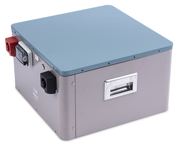

ciao, detto così è un pò generico; questa è una batteria da 580Ah
1) dimensioni 410x400x240mm, hai lo spazio per alloggiarla? costa circa 1200/1300€
2) il CB è già predisposto per la ricarica della litio? da quanti A?
3) il mezzo è già dotato di DC/DC? quanti A?
4) l'alternatore da quanti A è?
5) già presente un inverter? visto che CDZ e piano ad induzione funzionano a 230V
6) con questa batteria hai disponibili circa 7KW fai bene i conti di quanto tempo di funzionamento ti puoi permettere sia di CDZ che di induzione
ma adesso viene il bello : immaginando che sia un impianto originale, andranno sostituiti tutti i cavi interessati e di sezione adeguata, verifica se non ci sono vincoli per far transitare sezioni notevoli.
Come puoi vedere non è semplice e forse per utilizzare il CDZ e l'induzione conviene appoggiarsi a strutture che forniscono la 230V almeno da 6A, oppure andare al fresco e cucinare con il gas, a te la scelta.
