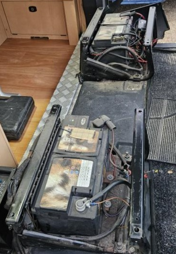

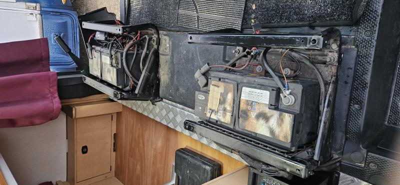

Ti ringrazio per le tue considerazioni costruttive. Purtroppo non ho ancora fatto una foto nitida dopo aver smontato i sedili, ora posto l' unica che ho. I prossimi giorni invierò foto migliori (le batterie dovrebbero arrivare domani)20260322_181720.jpg
una volta aperto mi sono spaventato dalla miriade di collegamenti che non so assolutamente dove portino. Sembra tutto protetto per quel poco che posso capire, ma non saprei mettere mano su un impianto del federe, credo che mi limiterò a togliere le batterie vecchie e inserire le nuove, adeguando l' altezza con scatolati in alluminio che ho già individuato.
domani) una volta aperto mi sono spaventato dalla miriade di collegamenti che non so assolutamente dove portino. Sembra tutto protetto per quel poco che posso capire, ma non saprei mettere mano su un impianto del federe, credo che mi limiterò a togliere le batterie vecchie e inserire le nuove, adeguando l' altezza con scatolati in alluminio che ho già individuato.  Per quanto riguarda l' i-manager purtroppo nom riesco a far funzionare il toucj screen quindi ora va in automatico.  Ho letto nella scheda tecnica che potrei mettere tutti i cavi sullo slot centrale e forzare le batterie ad andare in parallelo ma non capisco bene a cosa corrispondono i fili e preferisco evitare( magari cercherò di far eliminare totalmente il manager o comunque far riparare il touch screen).  fammi sapere che macchinetta usi, 450w sono pochissimi, se fa un buon caffè punterò su quella.
Scusa la franchezza,ma quello non è un impianto elettrico, ma una accozzaglia di cavetti , polvere e ruggine. Quando poi dici che l'impianto ti sembra ordinato mi cadono le braccia...
Personalmente, rivedrei completamente tutti i collegamenti fatti successivamente (e si vedono,perché fuori del classico fascio inguainato) per poi passare al resto.

Scusa la franchezza,ma quello non è un impianto elettrico, ma una accozzaglia di cavetti , polvere e ruggine. Quando poi dici che l'impianto ti sembra ordinato mi cadono le braccia... Personalmente, rivedrei completamente
tutti i collegamenti fatti successivamente (e si vedono,perché fuori del classico fascio inguainato) per poi passare al resto. Ci collegherei un inverter da 2000w ,solo in previsione di sfruttare la polizza incendio... Questa,ovviamente è solo la mia considerazione personale  Gianluca
Per ordine intendevo che a prima vista sembra tutto isolato e morsettato.  Poi ripeto non è il mio mestiere e non ho visto altri impianti per valutare le differenze
colgo l'occasione per ritagliare e raddrizzare la foto
La batteria principale mi sembra quella sotto al sedile passeggero; mi sembra perchè vedo pochi cavi collegati, un grosso nero che direi essere la massa a telaio e questa mi sembra già una buona cosa. sulla quale non mi pare ci sia bisogno di intervenire se non per dare una bella pulita, sia sul polo batteria sia sul bullone a telaio. Stessa cosa per l'altra batteria.
Vedo così a occhio un cavo del positivo (marrone) che non mi sembra molto grosso a differenza di ciò che si vede dall'altra parte rosso.
Da vedere così ho visto molto di peggio... qui sul COL... non vado oltre...
Mandami se vuoi alcune foto dall'alto di ogni batterie dove si vedono bene i cavi, magari in pvt dove la qualità rimane maggiore... tanto ormai scrivo più via mail per fornire info rispetto a ciò che scrivo qua...
Non so se hai un minimo di manualità, ma se l'impianto è ben fatto, magari solo sottodimensionato, di cambiare dei cavi potresti essere capace anche tu.
Non demordere, scrivimi.

colgo l'occasione per ritagliare e raddrizzare la foto La batteria principale mi sembra quella sotto al sedile passeggero; mi sembra perchè vedo pochi cavi collegati, un grosso nero che direi essere la massa a telaio e
questa mi sembra già una buona cosa. sulla quale non mi pare ci sia bisogno di intervenire se non per dare una bella pulita, sia sul polo batteria sia sul bullone a telaio. Stessa cosa per l'altra batteria. Vedo così a occhio un cavo del positivo (marrone) che non mi sembra molto grosso a differenza di ciò che si vede dall'altra parte rosso. Da vedere così ho visto molto di peggio... qui sul COL... non vado oltre... Mandami se vuoi alcune foto dall'alto di ogni batterie dove si vedono bene i cavi, magari in pvt dove la qualità rimane maggiore... tanto ormai scrivo più via mail per fornire info rispetto a ciò che scrivo qua...  Non so se hai un minimo di manualità, ma se l'impianto è ben fatto, magari solo sottodimensionato, di cambiare dei cavi potresti essere capace anche tu.  Non demordere, scrivimi.
Grazie mille per la disponibilità, veramente molto gentile. Domani se arrivano le batterie andrò al rimessaggio e cerco di farle il meglio possibile.
Diciamo che non ho mai toccato impianti elettrici, neanche civili. Ho pochissima conoscenza in materia. Però la manualità non mi manca e neanche la tenacia quindi in genere anche se con difficoltà alla fine raggiungo i risultati.

Pensavo che dalla foto non si capisse nulla, io non riesco a vederci quello che ho visto dal vivo.
Gli installatori che mi hanno fatto i preventivi del litio mi hanno detto che l' impianto può andare bene, non so se lo hanno valutato con coscienza o con menefreghismo. Di fatto non sono riuscito a convincerli a metterci mano. Troppo impegnati per sistemare l' impianto presente ma subito liberi per realizzare un nuovo impianto. Mah!

non riesco a vederci quello che ho visto dal vivo.  Gli installatori che mi hanno fatto i preventivi del litio mi hanno detto che l' impianto può andare bene, non so se lo hanno valutato con coscienza o con menefreghismo. Di fatto non sono riuscito a convincerli a metterci mano. Troppo impegnati per sistemare l' impianto presente ma subito liberi per realizzare un nuovo impianto. Mah!

Come dicevo, se non ti manca la manualità sei già a cavallo, come si dice... nel senso che se oggi tutto già funziona significa che in fin dei conti male non sei messo; non tutti gli installatori sono degli sprovveduti; è chiaro che da dietro ad un monitor senza vedere nel dettaglio e con misure delle sezioni in gioco serve qualcuno che abbia un minimo di lungimiranza per capire le potenzialità del tuo impianto.
Domanda, è pensabile restituire le batterie che hai acquistato per acquistarene altre più adatte allo scopo oppure no?
Perchè potrebbe valerne la pena.
Nel complesso comunque, non dovresti progettare un impianto, ma rifarlo tale e quale inserendo magari qualche fusibile (se non presente) e cavi maggiorati.
In sostanza servono un paio di forbici, i cavi, i capicorda, la pinza per crimpare e della termorestringente.
Una volta viste le foto si capirà di che morte si deve morire... come si dice... ma per fortuna non si muore laugh

Intanto, per quanto riguarda il suo impianto e vista la foto postata, anziché preoccuparsi di spendere 400euro in 2 batterie che presto moriranno anche grazie ad inadeguati accessori progettati e venduti proprio per fare ciò, avrei speso fin da subito meno di 10 euro ed avrei messo 2 adeguati fusibili subito in uscita dai poli positivi di entrambe le batterie, poi con calma avrei cercato di capirci meglio anche grazie ai suggerimenti dettati un po' da tutti gli utenti che sono intervenuti e non solo da uno che alla fine rivela chiaramente l'unico scopo di tirare acqua al suo mulino.
400 euro sarebbero stati sufficienti per mettere almeno 200Ah di litio e con idoneo BMS poteva fare meno anche del caricabatterie DC-DC o almeno, non avrebbe affatto dovuto spendere 2-300 euro per questi.
