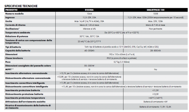

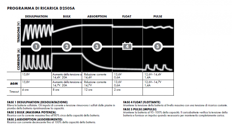

Il problema dei vari PS o PSGold e che da nessuna parte ho trovato le curve di carica con tensioni e tempi esplicitati, ne la variazione a seconda della temperatura,
Se qualcuno ne è in possesso chiederei di postarle.
Mentre per altre marche (ad es. CTek) le curve e i dati di carica sono presenti nelle specifiche...

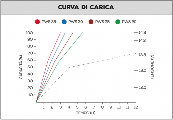

Il problema dei vari PS o PSGold e che da nessuna parte ho trovato le curve di carica con tensioni e tempi esplicitati, ne la variazione a seconda della temperatura, Se qualcuno ne è in possesso chiederei di postarle. Mentre per altre marche (ad es. CTek) le curve e i dati di carica sono presenti nelle specifiche...
Hai provato a mandare una mail a NDS? Io ne ho inviata una adesso, vediamo se rispondono (non ho un canale privilegiato)
Modifico: sul sito NDS ho trovato questo...

Hai provato a mandare una mail a NDS? Io ne ho inviata una adesso, vediamo se rispondono (non ho un canale privilegiato) Modifico: sul sito NDS ho trovato questo...
Non è quello che intendevo, sul loro sito c'è questo:
ma come vedi non ci sono le tensioni ne i tempi, ne la variazione a seconda della temperatura..
Questo è quello del CTek:
Come vedi c'è differenza, in più sul PS ci sono due fasi a corrente costante, dove la seconda è a corrente maggiore della prima, mi piacerebbe capire a che tensione vengono fatte, in più non c'è la correzione per la temperatura, cosa fondamentale per non rovinare la batteria.
