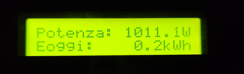

31/03/2004 20876
Inserito il 20/09/2022 alle: 08:31:23
giornata odierna...
14° ore 8.15
produzione istantanea di 10  moduli da 315W l'uno...
risulta facile la verifica di quanto ogni pannello produce in quell'istante... = 101.1W
E il sole c'è
