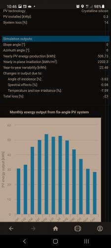

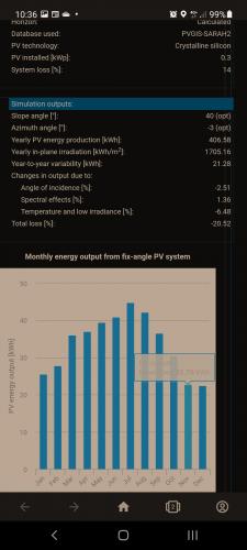

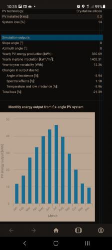

Con una simulazione per Marocco, di fronte alle Canarie (non presenti nel database del simulatore), pannello da 300 W montato piano (come sui camper), risulta la seguente produzione mensile di energia
.. praticamente in linea con quanto dice Hunter.
Lo stesso pannello sempre montato piano, ma a Rovereto:
Se a Rovereto lo stesso viene montato con angolazioni ottimali ovviamente migliora:

Con una simulazione per Marocco, di fronte alle Canarie (non presenti nel database del simulatore), pannello da 300 W montato piano (come sui camper), risulta la seguente produzione mensile di energia .. praticamente in
linea con quanto dice Hunter. Lo stesso pannello sempre montato piano, ma a Rovereto: Se a Rovereto lo stesso viene montato con angolazioni ottimali ovviamente migliora: Comunque so piuttosto bene (40 anni di esperienza lavorativa in ambito tecnico) che se uno parte con preconcetti, non sono certo calcoli e diagrammi a convincerlo. Tralasciando i calci, ho peraltro riferito più volte che da quando ho iniziato con i pannelli, e sono 27 anni, ho effettuato una escalation di potenza, non tanto perché cambiassero le mie esigenze quanto per l'abbassamento dei prezzi: 110, 120, 220 W con pwm e 1 BS in passato  e ora 280 W con MPPT e 2 AGM. Sempre frigo a compressore. Posso dire che ho man mano allargato le mie possibilita di sosta libera da fermo a tempo indefinito (tanto per dare un riferimento, non è che sto sempre fermo), ero partito dal poterlo fare solo in estate, ora lo posso fare anche nelle mezze stagioni, all'ombra, e se il tempo è discreto anche inverno. Se  sostiamo solo 2-3 giorni in un luogo e poi ci muoviamo,  mi posso dimenticare della rete elettrica anche in inverno. Cosa che in effetti faccio. Esempi: i gg scorsi 18 giorni in Bretagna,  tempo orrendo per il 50%, mai usato le colonnine  nelle aree. Oppure idem quando andiamo in Provenza a dicembre e febbraio: camper fermo e noi passeggiate a piedi. Se a qualcuno interessa perchè si rispecchia in queste modalità d'uso, bene. Se le esigenze sono diverse (es. settimane bianche, che io non faccio,  o stare residenziali in Scandinavia ..boh), magari può interessare lo stesso per conoscenza dell'argomento. (Che poi uno le sett.b. non le farà tutto l'anno) Poi ognuno fa quel che vuole.
ma infatti Armando, la latitudine è importantissima a riguardo e non è riconducibile solamente ai meri grafici postati (quelli di tutti)
Ciao Armando.
Sto solo cercando di capire.
Continuo a fare domande precise, ma nessuno mi risponde.
Mi viene solo detto che sono prevenuto.
Puntroppo le scritte delle immagini non sono leggibili.
C'e' un sito dove poterle consultare?
In particolare per quanto riguarda Rovereto, inteso come Italia del nord.
E' naturalmente importante capire a che periodo di riferiscono le simulazioni (che comunque simulazioni sono, basate - suppongo - su statistiche di insolazione).
Non mi sembra che il Marocco o le Canarie possano essere prese a riferimento per l' Italia.

Ciao Armando. Sto solo cercando di capire. Continuo a fare domande precise, ma nessuno mi risponde. Mi viene solo detto che sono prevenuto. Puntroppo le scritte delle immagini non sono leggibili. C'e' un sito dove poterle
consultare? In particolare per quanto riguarda Rovereto, inteso come Italia del nord. E' naturalmente importante capire a che periodo di riferiscono le simulazioni (che comunque simulazioni sono, basate - suppongo - su statistiche di insolazione). Non mi sembra che il Marocco o le Canarie possano essere prese a riferimento per l' Italia. Se e' vero che con tre kilowatt di pannelli produco 15 chilowattora al giorno per 8 mesi, corro subito a comprarli e non lo dico per scherzo. Dati precisi li dovrebbe avere Laikone, almeno per casa. Pannelli sul camper, e' tutt' altra situazione. Insomma io non sto dicendo che i pannelli non servono a niente. Anzi son ben convinto che in situazioni normali, come la tua, siano molto utili. Sto semplicemente cercando di dire che in certe situazioni, ad esempio quando si ha bisogno di importanti quantita' di energia per periodi prolungati, non e' possibile fare totale affidamento sui pannelli stessi. Mi fa comunque piacere leggere che nella pratica non ci sarebbero problemi.
Prevenuto? Mi sa di si.Ti porto ad esempio i diagrammi, non è difficile capire che la spaziatura in ordinate è 10-20-30-40-50 (e -60 × Tenerife) e che sono KWh, mentre in ordinate ci sono i soliti mesi. Poi si divide per il numero di giorni e si trova quanto produce mediamente sl giorno.
"Mediamente" non significa "solo quando c'è il sole", ma sono valori che si riscontrano nella pratica, magari con qualche giornon in + o in -. Però anche tu, che hai tutti gli strumenti per sapere questo, tagli fuori ducendo "non si leggono bene". Fine.
Ho riferito sulla mia pratica turistica di 27 anni con i pannelli .. hai raccolto? Poco e nulla.
Quindi confermo quanto sopra.
NB Tenerife (o il Marocco a pari latitudine che suppongo peraltro più nuvoso delle isole) è per valutare eventuale corrispondenza con i risultati di Hunter
il numero di giorni e si trova quanto produce mediamente sl giorno. Mediamente non significa solo quando c'è il sole, ma sono valori che si riscontrano nella pratica, magari con qualche giornon in + o in -. Però anche tu, che hai tutti gli strumenti per sapere questo, tagli fuori ducendo non si leggono bene. Fine. Ho riferito sulla mia pratica turistica di 27 anni con i pannelli .. hai raccolto? Poco e nulla. Quindi confermo quanto sopra. NB Tenerife (o il Marocco a pari latitudine che suppongo peraltro più nuvoso delle isole) è per valutare eventuale corrispondenza con i risultati di Hunter Notare che la simulazione prevede un rendimento del sistema dell'86% (100-perdite 14%) ma secondo me è anche di più
Armando, scusami, ma Salvatore ha ragione, le immagini si leggono malissimo e questo può essere fuorviante.
Metti il link al sito, così sarà più chiaro.

Armando, scusami, ma Salvatore ha ragione, le immagini si leggono malissimo e questo può essere fuorviante. Metti il link al sito, così sarà più chiaro.
Beh ora cmq la scala l'ho detta sopra.

Non modificando alcun parametro, risulta che - ad esempio - a Rovereto un chilowatt di pannelli produce mediamente in un anno circa 3,6 chilowattora.
Ben lontani quindi dai 15 qui ipotizzati.*

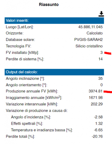

Veramente a me risulta che con 3 KW installati a 38⁰ di inclinazione, come compete alla latitudine di Roveteto in un impianto fisso, si avrebbero 3957 KWh in un anno cioè mediamente 10.84 KWh/g, ma se guardiamo solo i fatidici 8 mesi si avvicinano ai 15 KWh/g.
(Scusa ma non ho voglia di fare il conto degli 8 mesi ora .. sono qui
Modificato da Armando il 20/09/2022 alle 15:10:41

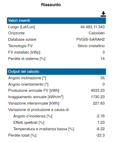

31/03/2004 20876
Inserito il 20/09/2022 alle: 15:43:17
totale anno 3974kWh
al mese 331
al giorno 10.8
Ma stiamo parlando di un impianto da 3kWh sul tetto di una casa, composto, ipotizziamo da pannelli da 300W cad per un totale di 10 pezzi.
Ogni singolo pannello fornirà dunque, stando a questi dati, 1.08kWh al giorno calcolati sulle 24ore.
PS: questi calcoli sono calcoli che vanno bene perchè non è mai richiesta una certa precisione, un po' come prendere le tabelle per calcolare la portata di un cavo elettrico... sappiamo che un dato cavo è in grado di trasportare tot corrente, ma sappiamo anche che la realtà non sempre coincide con la teoria, anche se questi dati vengono presi come riferimento dai vari settori...
Se mi sposto da Rovereto alla Basilica di Bologna, per darvi un riferimento i dati son questi:
Mi sembrano un po' sovrastimati rispetto alla realtà, ma se consideriamo le variabili...

Si stiamo parlando appunto dei 3 KW che Hunter aveva tirato in ballo per gli 8 mesi centrali e nei quali attribuiva 15 KWh/g.
Mancano i dati numerici dei singoli mesi, ma valutando graficamente le barre direi che negli 8 mesi assommano circa 3060 KWh, che diviso i 245 giorni fanno 12.48 KWh/giorno .. a Rovereto.
Hunter aveva detto 15 KWh/g, risulterebbe il 16.7% in meno. Però lui non aveva parlato di Rovereto, quello l"ho messo io dato che Salvatore aveva attribuito le cifre di Hunter a un ipotetico impianto a casa sua.
Laikone trova questi valori approssimati e sovrastimati.
Vabbe' se si trova qualcosa di più esatto, vediamolo.
Modificato da Armando il 20/09/2022 alle 18:20:02

Inserito il 20/09/2022 alle: 18:36:36
Sito che avevo già reso noto su un altro topic qualche giorno fa e anche tempo addietro.
Bisogna anche saper usare i simulatori e immettere dati consoni.. Esempio in alto ci sono le spunte per l'orizzonte calcolato oppure, meglio ancora, uno può caricare i propri file per avere una simulazione ancora più attendibile. Altro aspetto il tipo di pannello.. La sola voce "silicio cristallino" indica tutto e niente; esempio un policristallino produce a parità di condizioni circa un 4-5% rispetto ad un monocristallino half-cut e anche un 6-7% in meno rispetto agli half-cut ad eterogiunzione; quindi i valori dati dal simulatore tendono ad essere pessimistici. Per le perdite abbiamo il regolatore MPPT che ai bassi carichi ha un'efficienza almeno del 95% (es. un 30A con Vin pari a 34V e potenza di 50W) con picchi superiori al 97,5% (senza cercare prodotti top di gamma); i cavi con una perdita totale alla massima potenza di un max 4% (io solitamente dimensiono al 2% nelle condizioni più critiche ovvero massima potenza e con temperatura di 45-50°C)... Perciò le perdite totali del sistema, esclusa la batteria, si aggirano arrotondando per difetto ad un 12% (perdite dei cavi 4% per ogni lato e mppt pari al 4% medio) stando dalla parte del "sicuro".
Confrontare un impianto domestico con uno off-grid sul camper non ha senso, sono 2 impianti completamente diversi. Quello domestico presenta solitamente 2 stringhe con n pannelli in serie e/o misto serie-parallelo per raggiungere una tensione di stringa ottimale per l'inverter, però l'inverter ha solo 1 MPPT per stringa dunque cerca il miglior compromesso sul MPP degli n pannelli andando a sacrificare quei pannelli che potrebbero produrre di più (esempio quelli che non hanno ombre). Mentre un sistema off-grid come quello del camper presenta solitamente 1 pannello e 1 regolatore MPPT, ne consegue che il pannello produrrà al massimo in ogni condizione. Se uno vuole portare confronti tra impianti camper e quelli domestici deve assicurarsi che l'impianto domestico abbia gli ottimizzatori per ogni singolo pannello così da renderli indipendenti e tenendo conto che questi al massimo hanno un'efficienza del 98-98,5%; ed in ogni caso tener conto che l'impianto domestico presenta maggiori perdite e tanti altri fattori che son diversi da un impianto off-grid di un camper.
