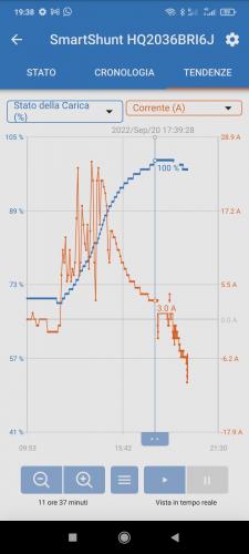

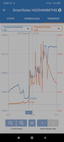

Ieri per sbaglio ho scaricato 60ah dalle batterie perché si è annuvolato tantissimo e ho lasciato il frigo trivalente elettrico tutto il pomeriggio e la sera...
Stamattina era tutto coperto fino a mezzogiorno con poca produzione..poi è uscito il sole misto a nuvole..ok è settembre non dicembre.
Ma ho ricaricato tutti i 60ah con TV e PC accesi e pure ventilatore! Totale 1.2kwh, che sarebbero stati molti di più se avessi acceso pure il frigo a inverter, o avuto le batterie più scariche.
Ora come 1.2kwh non vanno a ricaricare una bici?
Ho dovuto stringere molto il grafico ma si vede chiaramente quasi zero fino a mezzogiorno perché nuvolo e ero sotto un albero...poi quando è migliorato mi sono spostato perché le batterie erano a 70% che per me è un record di scarica quasi.
Si vedono picchi di oltre 400 watt quando usciva il sole dalle nuvole ogni volta.(grazie al riflesso delle nuvole bianche!)
Il cielo, dopo la.mattina tutto grigio, era questo poi
E proprio quando il sole non è costante che i watt fanno la differenza perché per pochi sprazzi di sereno buttano dentro un sacco!

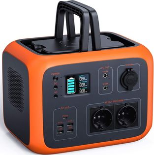

Power   station portatile. Che pensate di questo visto in un van parcheggiato in vicinanza ? Power%20Station%20Portatile.jpg
