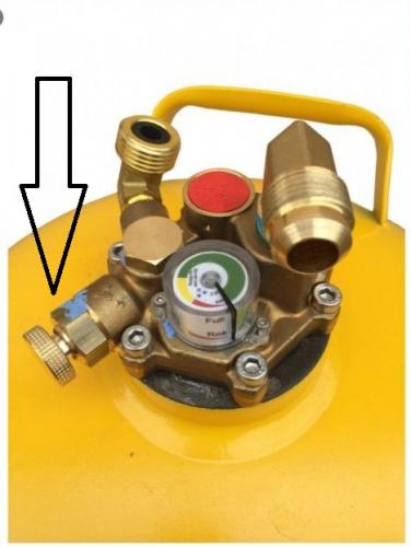

Come fai a chiudere la alugas? Ha un rubinetto di chiusura? Perché a quanto sembra la Gaslow non ce l'ha... e quindi non può essere chiusa durante il rifornimento (come scritto in un post poco sopra).
A meno che il rubinetto non sia quello indicato dalla freccia:

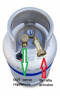

la mia bombola è questa:
nella parte IN, ho rimosso l'attacco della pistola (è solamente una riduzione avvitata) e fatto il collegamento alla presa esterna con apposito tubo di alta pressone
Come potrai notare nella parte OUT ha un semplice rubinetto come qualunque altra bombola, apro e chiudo a piacimento
Per praticità di manovra ho rimosso il collare (fissato con 3 bolloncini)

...francamente mi sembra impossibile che una bombola non preveda la possibilità di essere chiusa, in maniera +/- agevole, ma ci deve necessariamente essere un modo, in primis per sicuressa e non ultimo per manutenzione
Teoricamente ci sono luoghi (tipo in stiva di nave) dove è obbligatorio chiudere le bombole

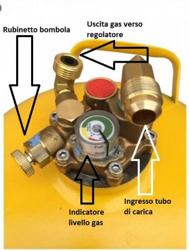

Allora, cercando e ricercando sono arrivato a questa conclusione:
Noto che la tua alugas ha il "vecchio" sistema e non saprei se è presente la multivalvola come richiesto dalle recenti normative. Quelle nuova hanno un attacco simile alle Gaslow.
