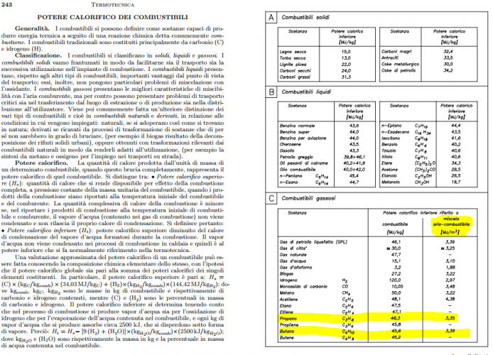

a san Wikipedia , chiaramente il potere calorifico inferiore riferito alla miscela aria-combustibile è quello che a noi interessa , ovviamente le differenze tra i due combustibili sono minime ma ci sono sempre state e sempre ci saranno , calcolate al metro cubo in forma gassosa ci sono circa 6500 kcal/h in meno per il propano , se vuoi proseguo ma non credo sia il caso perchè questa tipologia di info agli utenti di col non cedo interessi , tra l'altro questa sarebbe la tavola sbagliata per discuterne  mario

ho fatto solo notare che potere calorifico del propano  ( gas ) è leggermente superiore a quello del butano. o almeno  èquello che dice il  mio vecchio manuale Hoepli
E' vero  e corretto che il discorso si ribalta, seppur di poco,  se invece consideriamo il pci riferito alla miscela gas+aria e quindi  la miscela aria +butano si avvantaggia ( sempre di poco)  su quella aria -  propano.  Anche questo lo dice non  wiki ma sempre il vecchio manuale Hoeply...
E' anche  vero che  se consideriamo che il riduttore fà passare  al mx 1,5 kg di combustibile per ora  sarà dunque vero che alla fine di questa ora avremo prelevato dalla bombola un pò più di kcalorie con la miscela aria- butano  contro quella aria- propano ... ma io non ho mica messo in discussione questo.  ho solo detto che il pci non và espresso in kcal/h  perchè è un numero che esprime quanto calore ti dà la combustione  di un 1kg  o un mc  di quel combustibile, si parla dunque di calore e di massa mica di tempo.

. 1 il  PCI del butano non è  superiore a quello del propano come da lei testualmente digitato.
2 cosi come detto valore non si esprime in kcal/h sempre come da lei indicato
Questo è  un fatto è non una opinione o una tesi del sottoscritto.
mi ha invitato a darle delle risposte con numeri e dati non presi da Wikipedia ed io così ho cercato di fare.

"avrei gradito sapere come mai alla fine della suonata le kcal sviluppate da 1 metro cubo di propano sono inferiori  a quelle del butano pur con un pci del propano leggermente superiore dal butano"
guarda che non ho mica detto questo...non facciamo confusione altrimenti ricominciamo da capo. detta così stai mischiando i due dati.
Io, anzi il mio  manuale dice che:
da 1mc di propano puoi avere 22350kcal
e da 1 mc di butano puoi avere  29210 kcal
così come da
da 1 kg  di propano puoi avere 11030 kcal
e da 1 kg di butano puoi avere  10900 kcal
io ho commesso un parziale errore quanto ti ho detto che il pci del propano è superiore a quello del butano.
Dico PARZIALE  perché ciò e vero se consideriamo le kcal che si estraggono da 1 kg dei due gas mentre  è vero il contrario se invece del kg consideriamo il volume cioè quante kcal possiamo estrarre da 1metrocubo  dei due diversi gas.  quindi abbiamo ragione tutti e due e  le due affermazioni  NON sono in contrasto   converrai  dunque che bisogna solo capire che unità di misura utilizzare e che la "massa" dello stesso volume unitario di due gas differenti,  a prescindere, da quali gas sono NON hanno lo stesso peso ( sarebbe più corretto dire massa ma facciamo finta che per noi peso e massa siano la stessa cosa) quindi bruciare 1 kg di propano/butano non corrisponde a bruciare 1 metro cubo di propano/butano. la differenza è tutta qui ( quasi tutta... bisognerebbe  bilanciare la reazione stechiometrica della combustione vedere quante moli concorrono alla stessa e tutta una serie di altre pippe galattiche ma non voglio addentrarmi in questo per non andare ad urtare la suscettibilità di qualche chimico ben più ferrato della mia ormai labile memoria in materia).
