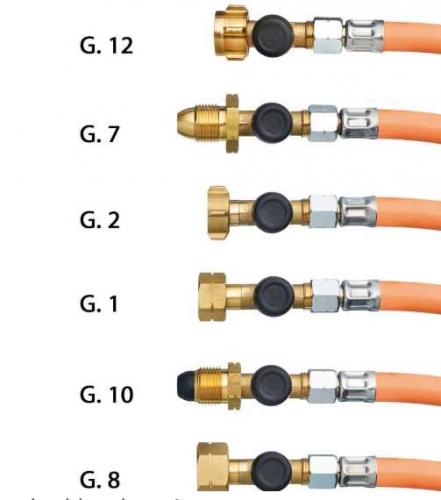

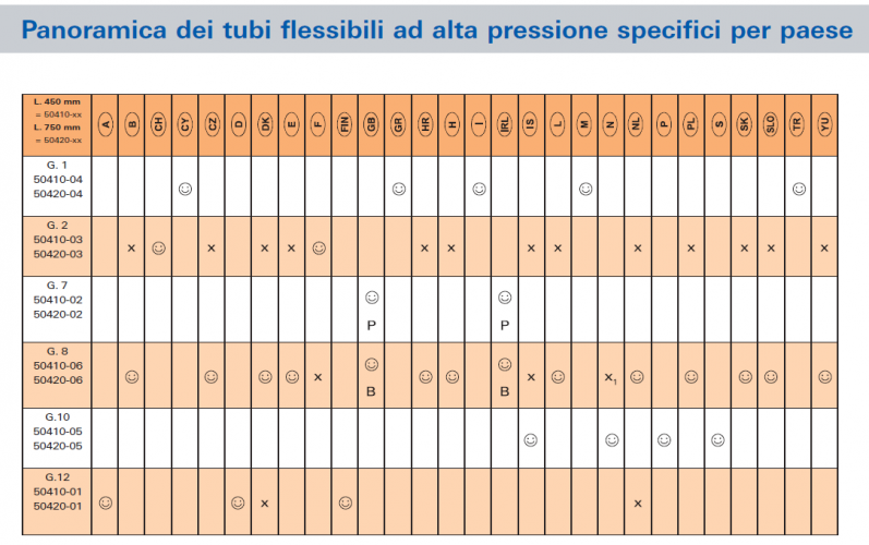

Rispondendo alla domanda, si, un eventuale adattatore va avvitato sulla bombola estera, e poi su questo si avvita il regolatore Italiano.
L adattatore piu comunemente usato è quello a standard Tedesco , G12 (W21.8 x 1/14 sx) che viene usato in Germania, Austria, Belgio, Bosnia Erzegovina, Croazia, Danimarca, Estonia, Ungheria, Lussemburgo, Olanda, Polonia, e probabilmente altri paesi dell est, e non solo, salvo errori e ommissioni essendo info recuperate in rete.
In Grecia, Marocco,  e mi sembra Turchia, viene usato lo stesso attacco G1 (W20 x 1/14 sx) come in Italia.
In Francia e Svizzera si usa l attacco G2 (W21.8 x 1/14 sx) che è come il Tedesco ma ha un filetto piu corto.
Quindi gia con l adattatore Tedesco si fa la maggior parte dei paesi Europei
In Spagna ci sono bombole con attacco a baionetta sulle quali va messo un adattatore chiamato "Salida Libre" (cioè uscita libera, senza regolatore incorporato) sul quale poi avvitare il regolatore, ma non ho capito che filetto ha in uscita. Mi sembra il G8,  21,8 x 1/14 sx (come quello Tedesco?) , ma non sono certo.
In GB e Irlanda , per il propano c'è il connettore POL UK (G7), QUI un adattatore per bombola GB, ma con uscita Tedesca (Italiano non si trova).
Nei paesi Scandinavi cìè il POL ma con testa di gomma (G10), QUI un adattatore per bombole Scandinave ma sempre con uscita Tedesca
Sono tutte info raccolte in rete, quindi non garantisco, ma dovrebbero essere corrette nella maggioranza dei casi.
Se anzichè un regolatore "volgare" si dispone di un regolatore TRUMA fisso a parete e con tubo arancioni di alta pressione, la soluzione piu sicura e tranquilla, ma anche piu costosa, è di procurarsi il tubo alta pressione per il paese dove si vuole andare (io che sono un po fissato laugh, ho comperato la serie completa!).

Sempre spettacolare Tommaso!!
Curiosità: dove hai comprato la serie completa? Ovvero, esiste una "confezione" per la serie completa oppure hai comprato gli "n" singoli tubi?

Sempre spettacolare Tommaso!! Curiosità: dove hai comprato la serie completa? Ovvero, esiste una confezione per la serie completa oppure hai comprato gli n singoli tubi? Grazie per la cortesia
I vari tubi li ordinai al mio concessionario, usando i codici TRUMA che sono quelli che vedi nella tabella che ho postato prima, per esempio 50410-04 il tubo Italiano da 45cm.  Lui li ordinò immagino alla Truma Italia e in un mesetto me li ha procurati.
