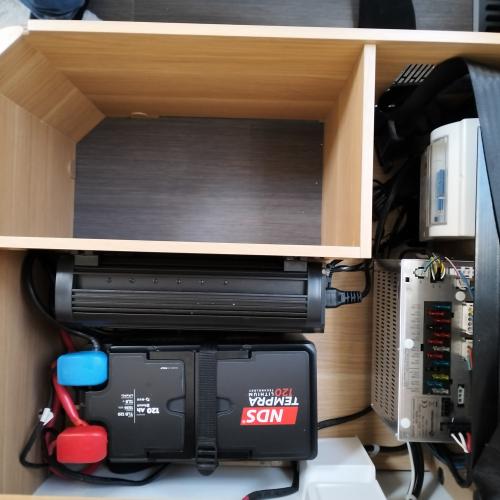

Buongiorno, ho ritirato il camper nuovo venerdì dove ho fatto montare una NDS Litio Tempra 120Ah e un inverter NDS SPB 2000i. Ieri ho fatto un giro di prova, a casa avevo attaccato la 220v e al ritorno del giro circa 4 ore noto che la BS è al 80% circa (solo riscaldamento a gas acceso, frigo trivalente e piedino elettrico azionato 4/5 volte). A motore acceso ho acceso App NDS e mi dà batteria in scarica -0.2A e non in carica come dovrebbe essere. Batteria e inverter collegati in NBus con inverter sempre rimasto disattivato. Il concessionario riapre martedì, nel frattempo volevo cercare di risolvere il problema. (Concessionario a 200km) Da casa... Grazie mille

Grazie a tutti, dopo quando rientro a casa faccio una foto e faccio la verifica. Confermo che Adria monta DC DC avevo fatto questa domanda. Hanno sostituito la batteria al volo perché c'era una 100ah e io avevo chiesto la 120ah. L'unica cosa è che sono distante 200km dal concessionario.. vedo se riesco a risolvere con il vostro aiuto o telefonicamente con il concessionario.

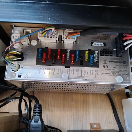

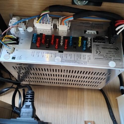

Tommaso avevi ragione! Ho rifatto il test ed effettivamente il problema (per fortuna) era che con il motore al minimo non ricarica. Basta dare un pelo di gas e siamo a 30A di carica quindi funziona tutto. Speravo un po' di più ma va bene. L'alternatore dovrebbe essere da 70A ma potrebbe esserci un limite del DC DC o cosa? Mando cmq le foto... Grazie mille

Scusate la latitanza ma non ho avuto modo di fare controlli fino ad oggi pomeriggio. Ho riverificato tutto perché qualcosa non mi tornava. Infatti forse quando avevo accelerato si era impallato qualcosa. Ho trovato il problema ovvero nella centralina NE non era selezionato l'uso del DC DC sempre NE che invece è installato. Ora carica dai 25 ai 27A a motore acceso senza accelerare, la centralina Adria è allineata con NBus NDS da gli stessi valori. Prima a motore in moto andava in scarica la batteria servizi ovvero funzionava al contrario.

Ciao Mimmo, in parte ti ho già risposto. Il DC DC che monta è un NE325 se non sbaglio.
