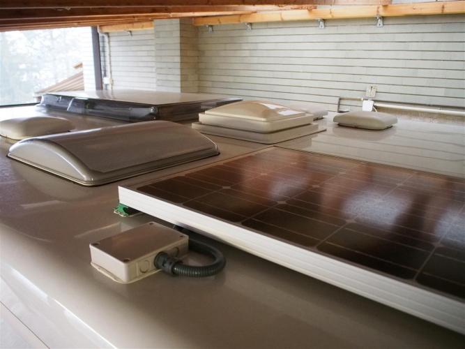

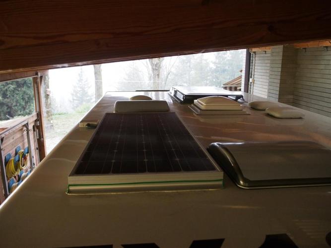

Quando ho incollato i miei semiflessibili in acciaio inox
dopo aver incollato  ho caricata tutta la superficie con miriadi di pesi da 1,5 kg.

In risposta al messaggio di franco49tn del 16/01/2020 alle 09:55:51
Quando ho incollato i miei semiflessibili in acciaio inox dopo aver incollato  ho caricata tutta la superficie con miriadi di pesi da 1,5 kg.
Belli quei pannelli, visto che il mio futuro (molto futuro) camper sarà furgonato, sembrano interessanti così lunghi e sottili per sfruttae gli spazi rimanenti attorno agli oblo.
Hai mica un link da inserire, così me li studio e salvo per il futuro?
