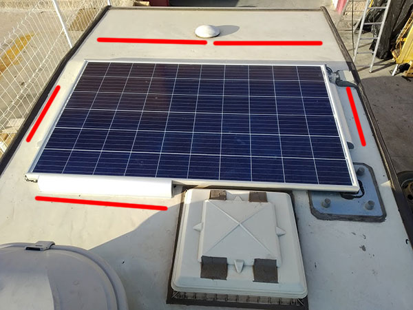

Oggi hanno rimontato il pannello, fortunatamente sotto un sole splendente e 16 gradi, domani previsti 18!

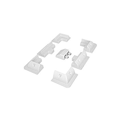

I supporti usati la prima volta li avevo acquistati io ed erano questi:
che hanno poca superficie di contatto utile per il sikaflex, anche perchè all'interno hanno uno spazio vuoto che peggiora le cose.

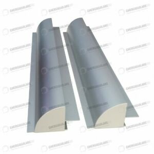

ora hanno usato questi:

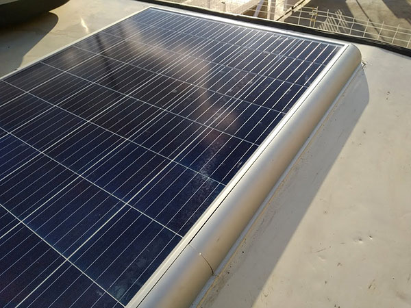

ne hanno messi ben 5, uno per lato e due sul lato lungo rivolto frontalmente in modo che faccia da spoiler su tutta la lunghezza, impedendo all'aria di passare sotto. in effetti come latrofa124 faceva notare, il pannello ha il lato piu lungo rivolto in 'avanti', per di piu è esattamente sul punto in cui cambia la pendenza del tetto (la mansarda è leggermente spiovente). domani faccio qualche foto, sarà piu comprensibile.
comunque, hanno utilizzato due flaconi interi di sikaflex contro metà flacone usato con i primi supporti. hanno messo una scala stesa sul pannello con 4 pneumatici sopra e non abbiamo mai mosso il camper, neanche messo in moto. rimarremo così per almeno 32 ore prima di muoverci, spero siano sufficienti!

per il sikaflex, anche perchè all'interno hanno uno spazio vuoto che peggiora le cose. ora hanno usato questi: ne hanno messi ben 5, uno per lato e due sul lato lungo rivolto frontalmente in modo che faccia da spoiler su tutta la lunghezza, impedendo all'aria di passare sotto. in effetti come latrofa124 faceva notare, il pannello ha il lato piu lungo rivolto in 'avanti', per di piu è esattamente sul punto in cui cambia la pendenza del tetto (la mansarda è leggermente spiovente). domani faccio qualche foto, sarà piu comprensibile. comunque, hanno utilizzato due flaconi interi di sikaflex contro metà flacone usato con i primi supporti. hanno messo una scala stesa sul pannello con 4 pneumatici sopra e non abbiamo mai mosso il camper, neanche messo in moto. rimarremo così per almeno 32 ore prima di muoverci, spero siano sufficienti!
Nel totale avranno aumentato la superficie di contatto
di almeno 40-50 volte e creato lo "spoiler"
poi il caldo ed il tempo da fermo faranno il resto.

Abbiamo da poco rimosso i pesi, devo dire che esercitando una certa forza i supporti si muovono di qualche millimetro, ma penso sia normale essendo il sikaflex elastico, no?
nel dubbio rimarrò qui in officina fino a domani (tot 48h da installazione). nelle foto vedete in rosso dove sono posizionati i 5 supporti; nella seconda si vede il lato frontale dove lo "spoiler" creato dai supporti corre su tutta la lunghezza. è quello che mi fa stare un po piu tranquillo.

In risposta al messaggio di freeval del 17/01/2020 alle 18:47:51
Abbiamo da poco rimosso i pesi, devo dire che esercitando una certa forza i supporti si muovono di qualche millimetro, ma penso sia normale essendo il sikaflex elastico, no? nel dubbio rimarrò qui in officina fino a domani
(tot 48h da installazione). nelle foto vedete in rosso dove sono posizionati i 5 supporti; nella seconda si vede il lato frontale dove lo spoiler creato dai supporti corre su tutta la lunghezza. è quello che mi fa stare un po piu tranquillo.
Una domanda, che tipo di sikaflex hanno usato?
