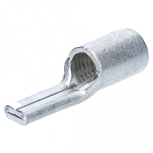

Per mettere cavi piu grossi all inverter potresti intestarli con capocorda da crimpare, come questi:
Secondo me se prendi cavo e capocorda da 16mm2 o anche 25mm2 puo essere che il puntale del capocorda riesca a entrare bene nel morsetto dell inverter. Ovviamente una volta crimpati, meglio isolarli con piu strati di termoretraibile lasciando scoperta solo la parte che entra nel morsetto dell inverter.

Per mettere cavi piu grossi all inverter potresti intestarli con capocorda da crimpare, come questi: Secondo me se prendi cavo e capocorda da 16mm2 o anche 25mm2 puo essere che il puntale del capocorda riesca a entrare
bene nel morsetto dell inverter. Ovviamente una volta crimpati, meglio isolarli con piu strati di termoretraibile lasciando scoperta solo la parte che entra nel morsetto dell inverter. Da me, se leggo sul display (a led quindi precisione molto relativa) 12,7V alla BS, nel momento in cui si avvia la Combi D, nel minuto circa che accende la candeletta, vedo la tensione che scende a 12,2v per poi tornare ai 12,7 una volta che è trascorso il minuto di avviamento e va a regime. Penso che la candeletta, per quel minuto assorba circa 12A. Devo dire che era un po (circa un annetto) che notavo la cosa (con BS nuova no) e poi la BS è morta, quindi potrebbe anche essere che anche le tue batterie non sono piu in perfetta salute, tantopiu che o avevo una sola BS da 100Ah mentre tu ne hai due e quindi con 200Ah la tensione dovrebbe calare molto meno sotto carico.
