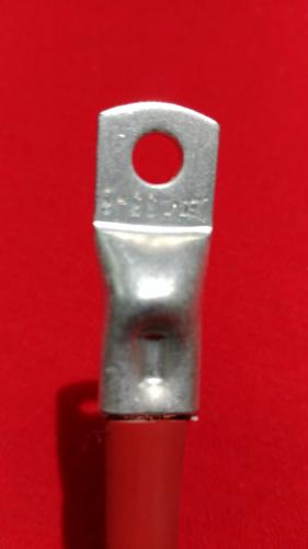

Il primissimo passo che potresti fare, perchè a spendere soldi fai sempre in tempo, è quello di rivedere TUTTO il cavo elettrico che parte dall'alternatore FINO alla batteria stazionaria.
Compra un bel cavo da 25mmq utilizzando buoni e ben crimpati capicorda, oltre a cambiare il relais parallelatore con un buon prodotto da 70A.
Così facendo otterrai il MASSIMO che potrai ottenere senza cambiare l'alternatore, cosa che potresti fare, ma solo se non risolvi il problema.

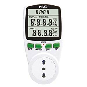

Misura quanto assorbe il frigo a 220 in uscita dall'inverter...

L amperaggio non lo posso misurare xké ho un normale tester però quando attacco il frigo 220 il display deldel regolat sale di 10A...

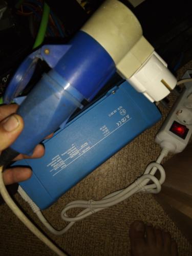

...che sia che tra inverter e frigo 220 uso una prolunga di 12 m ? Ie prolunghe 220 da campeggio hanno dispersione?
Il collegamento è inverter-ciabatta tedesca-riduttore tedesca/ italiana-riduttore italiana /tonda industriale-12m cavo-riduttore industriale/tedesca frigo. Un po' superfluofrown

Crimpato bene significa così:
che con del cavo da 25mm non è cosa semplice e scontata.

non ci siamo capiti  Con un normale tester non vai oltre i 10A di assorbimento, per cui ti suggerivo di controllare l'assorbimento di ciò che credi sia il frigo al fine di capirne il REALE assorbimento. Questo controllo
lo puoi fare con un oggetto come questo sulla 220V:  Crimpato bene significa così: che con del cavo da 25mm non è cosa semplice e scontata. Con il DOVE hai prelevato l'alimentazione del frigo intendo semplicemente dove hai prelevato i cavi per alimentarlo, tutto qua. Non c'entra ne prolunga, ne spina, ne altro. Sei sicuro di alimentare SOLO il frigo? Perchè se ti sei inserito sulla linea generale del mezzo quando accendi l'inverter alimenti TUTTO il mezzo, oppure, se ti sei collegato sulla linea 220V del frigo senza togliere il resto, alimenti comunque TUTTO il mezzo, caricabatterie compreso.
Allora faccio un po'di chiarezza...l inverter per semplicità e sicurezza è collegato direttamente alla BS con un fuse sul positivo. Dopodiché c è una semplice ciabatta attaccata alla inverter a cui attacvo cio che mi serve. L inverter non alimenta la 220 del camper. Scelta consigliata da installatore e altri per maggior semplicità x ora. I cavi del groviglio in BS sono tutti ben sistemati, nel cofano non so.
cmq x calcolare la assorbimento a grandi linee..leggo il regolatore alla voce batteria , se c'è un sole della Madonna e il regolatore sta solo mantenendo la BS con 2a, attacco il frigo e schizza a 12A ma avrebbe ancora margine, sono sicuro che il frigo sta assorbendo 10A, poi attacco la TV,va a 14 e così via fino al limite del pannello.
