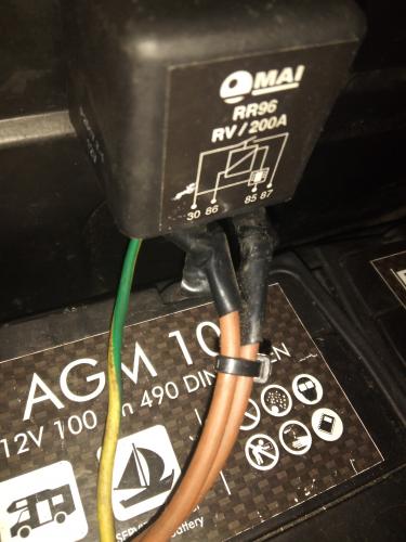

Inoltre ho appena adesso trovato questo  su un sito che vende il mio stesso rele (stessa marca e tipo)
https://tiendacamperrapid.com/i...
e l elettrauto sicuro non l ha rispettato infatti i 2 positivi marroni nella foto prima sono sempre abbastanza caldi...almeno quelli li cambio..rele-automatico-rr96.jpg
