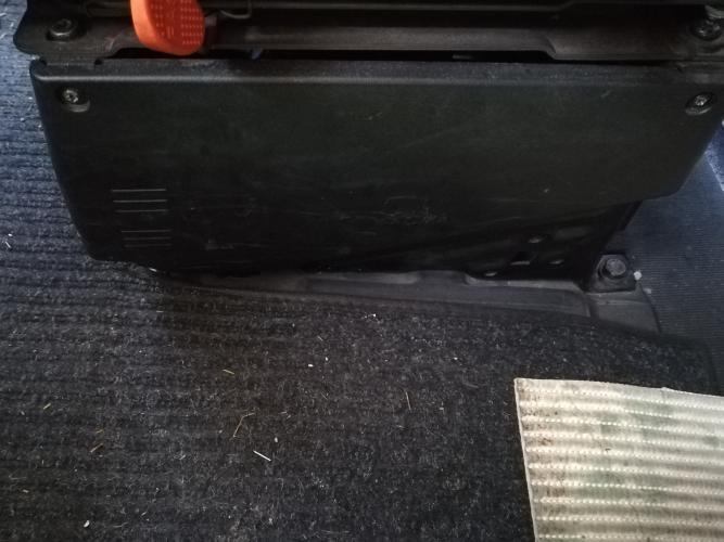

Domande
1Non vedo nulla x Settaggi tipo batteria. Se metto non agm come si fa?
2 per cambio smonto pareti layerali sotto sedile? O lavoro solo da davanti e dietro sedile? O devo togliere sedile?
Allego foto

Inserito il 04/02/2018 alle: 11:56:06

Inserito il 04/02/2018 alle: 12:50:07
Per cambio su x244 di una sola batteria smonto tutto sedike?

In risposta al messaggio di giomiller del 04/02/2018 alle 12:50:07
Grazie  Per cambio su x244 di una sola batteria smonto tutto sedike?
Si, sono 4 dadi

Inserito il 04/02/2018 alle: 14:28:29
In risposta al messaggio di Sandvik del 04/02/2018 alle 14:20:48
Si, sono 4 dadi
Tiro via i dadi dai perni fikettati che salgono dal fondo o tiro via dalla piastra che gira? Grazie

Inserito il 04/02/2018 alle: 14:44:37
In risposta al messaggio di giomiller del 04/02/2018 alle 14:28:29
perni filettati
