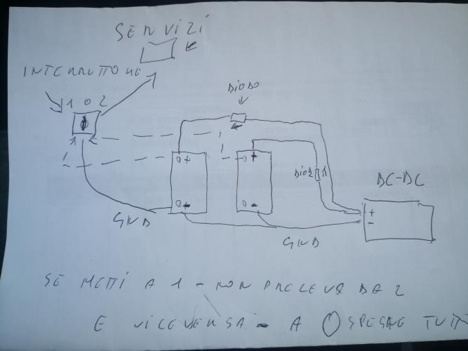

Buongiorno, capisco e concordo in parte quello che mi hai spiegato, ma non capisco il tono delle voce non te lo avevo scritto io. :). Comunque riguardo al mio problema, il mio camper non è del dopo guerra, non capisco perché
devo progettare e rifare l'impianto se vi ho detto è fatto vedete, che il cavo più piccolo  che arriva elle batt  è da 8mm.da quanto ho potuto comprendere il problema o forse più il pregio della litio, e la carica molto rapida quindi assorbimento maggiori, ma cosa che a m'è non interessa sennò dovrei cambiare anche alternatore ecc., per aggiungere un cavo  che parte dalla batteria per arrivare al DC-DC da 30/40 apm con relative protezioni non ci vorranno anni anni di studi,cambiare il controller del fotovoltaico l'ho fatto altre volte e so che se metto un mppt dovrò cambiare i cavi o farlo lavorare a basso amperaggio(quindi inutile mppt). Riguardo allo switch 1-0-2 non credo sia una stupidaggine, e se lo è, vorrei (se puoi) che me lo spiegassi, a m'è non serve il super amperaggio, voglio solo essere tranquillo ed avere a disposizione corrente, visto che le colonnine mi vedono molto poco. Quindi se non c'è sole e una si è scaricata troppo passerei  alla seconda pronta
Alcune... risposte fa.. ti ho indicato come mettere una litio senza finire nelle supercorrenti e nei tempi ultrarapidi e senza rivedere i cablaggi esistenti e l'alternatore.
Tutte le correnti di ricarica devono essere gestite elettronicamente dai rispettivi apparati: caricabatterie a 230 Volt, MPPT, DC.DC Converter, nessuno di loro deve fornire correnti eccessive.
Il commutatore 1.0.2 è solo per usare 2 batterie, nelle litio è logico usarne una più grande per il problema del parallelo illustrato da salomogi.
Due batterie si possono collegare in parallelo senza avere picchi di corrente solo se hanno la stessa tensione, un commutatore manuale è ingestibile oppure te ne infischi e ti becchi le extracorrenti istantanee tutte le volte che lo manovri.
Il BMS è interno alla litio, non puoi toglierlo e fa due mestieri, tiene le 4 celle equilibrate tra loro e spegne la batteria al superamento di certi parametri elettrici e termici.
Certo, mettere un MPPT non richiede anni di studio grazie ai quali i due fili che sul mio camper collegano il pannello al regolatore viaggiano twistati per evitare che si crei una spira che, in caso di scarica atmosferica vicina, potrebbe generare un'extratensione capace di fare danni ai Mosfet.
La decisione di mettere 2 litio e il commutatore 1.0.2 l'hai già presa, non cercare di convincere tutti quelli che ti spiegano perchè è una scelta errata, fallo e basta.

Non capisco a questo punto se parlo male io o rispondete altro voi. O compreso e già scritto di aver capito che in parallelo le litio non possono stare e quindi TOGLIERE il parallelatore, ma non voglio perdere la comodità di avere a disposizione 2 batt sempre pronte.
Non so dove tu abbia acquisito questa notizia ma, hai capito male, e' possibile mettere in parallelo fino a 4 batterie o pacchi batterie lifepo4.
Ogni pacco batteria con tensione nominale 12V (per il nostro caso) va protetto con adeguato (singolo) BMS di portata inferiore a quella della corrente di carica 1C delle celle.
Anche Hymer se non ricordo male, nel sistema del nuovo camper di Tommaso propone in optional di poter collegare fino a 4 unità in parallelo dei loro "moduli" batteria.
E' utile prevedere altri sistemi di sicurezza da integrare nell'impianto, la loro scelta deve prevedere scenari utili, uno staccabatterie 1-2-both sul parallelo non lo e'.

Per tenere 2 batterie sempre pronte non serve uno staccabatterie parallelatore, nei BMS seri è possibile disattivarne sia la carica che la scarica inoltre, nel caso una delle 2 fosse fortemente scarica e vuoi comunque metterle in parallelo il BMS ti permette di impostare le correnti massime da utilizzare in quell’occasione.
Io ho messo uno staccabatterie 1-2-Both ma è montato sul negativo ed ha uno scopo ben preciso, far fronte ad uno scenario improbabile ma non remoto, ovvero, batteria motore e BMS entrambi guasti ma con celle/batteria sufficientemente carica per far ripartire il motore e spostarsi in luoghi più sicuri.

2P4S avere 2 BMS in parallelo oltre a non avere alcun senso ed è solo dannoso per ogni singola cella. Il sistema di gestione delle celle va affidata ad un solo buon BMS per il quale bisogna innanzitutto valutarne la “taglia” in base alla corrente di ricarica massima prevista dalle celle, tutte le modalità di ricarica (solare, motore, 230V etc.) devono essere previste rispettando i parametri previsti dallo stesso.  per naldorm: riguardo al collegamento del dc-dc, se guardi qualsiasi schema di qualsiasi produttore serio, quel collegamento conduce al positivo dell’alternatore, l’unico inconveniente può essere quello dovuto al suo posizionamento, a volte veramente inaccessibile ma, nel caso fosse possibile la scelta migliore è sempre quella di collegare un caricatore direttamente alla sorgente di carica.  Ciro.
"per naldorm: riguardo al collegamento del dc-dc, se guardi qualsiasi schema di qualsiasi produttore serio, quel collegamento conduce al positivo dell’alternatore"
Ecco, vedi che fuorviato dalla nostra configurazione (come da manuale e come trovata da nuovo, sia chiaro) ho scritto una fesseria.

E quanti diodi vuoi mettere?
2 per il dc-dc.
2 per il regolatore di carica solare.
2 per il caricabatterie 230V.
Non ti sembra un impianto con un po' troppe cose inutili?
Capisco il fatto tu voglia scaricarle una alla volta ma non e' quello il sistema ed ancora non ho capito la pericolosità cui ti riferisci nel mettere 2 batterie in parallelo.

E quanti diodi vuoi mettere? 2 per il dc-dc. 2 per il regolatore di carica solare. 2 per il caricabatterie 230V. Non ti sembra un impianto con un po' troppe cose inutili?  Capisco il fatto tu voglia scaricarle una alla volta ma non e' quello il sistema ed ancora non ho capito la pericolosità cui ti riferisci nel mettere 2 batterie in parallelo. Ciro.
Si è vero hai ragione, non avevo pensato alle altre fonti di carica, quindi anche questo sistema è da escludere:). Ecco perché credo che sia questo il modo di rispondere ad una domanda, facendo capire il motivo di una cosa non fattibile. A m'è personalmente le cose più che farle piace capirle, grazie mille

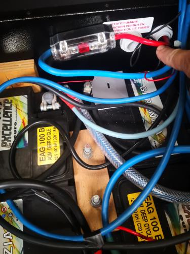

Allora, oggi ho controllato tutti i  cavi e ed o constatato che tutte le fonti di carica sono collegate ad un unico filo sosso, quello della foto con il fusibile da 50Ah,ora la domanda è se metto un dc dc da 30/40ah,dopo il fusibile e lo collego ad una sola litio in modo da convertire tutte le entrate e fattibile o no? Non so se mi sono spiegato.

Ho provato anche le batterie singolarmente, la bat 1 accendendo luci stufa e acqua dopo un minuto e scesa da 13,2 a 11,8, la bat 2 facendo le stesse cose e rimasta costante a 12,5
Allora la 1 la puoi tranquillamente fargli il funerale la 2 può avere qualche speranza ma io a sto punto le cambierei entrambe per il tipo sta a te decidere se litio e fare qualche modifica o se nn hai mai avuto problemi rimanere sulle agm che in 10minuti ti sei tolto il problema e per altri 5 anni(almeno) non ci pensi più
