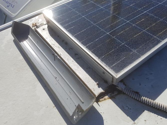

Il pannello che é crepato dalla grandine potrebbere essere andato ? Ho fatto la seguente prova : staccato il positivo che scende dal pannello e ho misurato con il tester e arrivano 20v precisi . Riattacco il pannello al
regolatore e accendo il più possibile le utenze e guardo il display del regolatore e vedo che i valori indicati sono suo 12v e neanche 1 ampere ... significa che non da più ampere il pannello ?
In effetti un pannello crepato potrebbe funzionare ancora...se é solo il vetro e non entra acqua... quando é sporco funziona...non al mx ma funziona...

Alle 13 mi da 12v e 1.3 ampere tenendo tutto acceso compreso inverter con phon e stufa combi , ma il valore della batteria di servizio scende sotto i 12v e sono nuove ..

Comunque oltre il sigillante ci hanno messo anche due viti ... Se alla fine decido di cambiare pannello sarà che riesco a toglierle queste staffe ...20181109_104313.jpg
Anche a me l installatore ha preteso di mettere 4 viti oltre al sigillante perché non si fidava con un pannellone da 18kg...ma come qualcuno mi ha fatto notare su COL , sono piuttosto inutili le viti visto che si infilano in polistirolo e compensato sottile...il vero lavoro lo deve fare il sigillante...IMG-20181109-WA0005.jpg

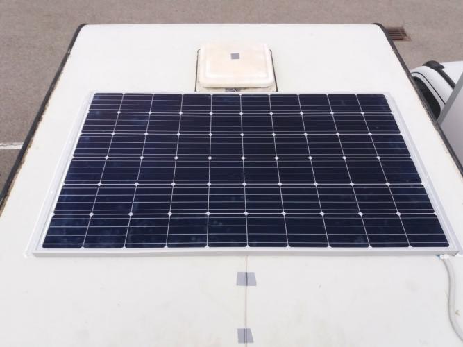

Probabilmente perché con 100 euro, gli unici 300watt che ho trovato pesavano 18 kgwink! Ho un camper del 91 pagato meno di 5000 euro, ci devo vivere dentro e la cosa che mi interessava era alta autonomia, qualità e prezzo basso...sul forum mi hanno consigliato cosi e con 270 euro ho preso pannello e regolatore mppt da 30A e con altri 120 un ottimo inverter Victronenergy...se prendevo i pannelli che menzioni forse con tutto il budget ne prendevo uno da 150 watt, che per quello che facciamo noi é troppo sottodimensionato. Il mio camper ha 75cv, non cammina sia col pannello leggero che con quello pesantelaugh, però cosi ho corrente in abbondanza almeno...

Poi non ho fatto confronti teorici tra le varie tecnologie, ma il nostro pannello carica 6 A in batteria con MOLTO nuvoloso e anche 3 sotto la pioggia...negli ormai 6 mesi di vagabondaggio, continuiamo a vedere camper appena usciti da concessionario, con impianti montati e consigliati dai concessionari stessi, spesso ad accendere il motore...il nostro trabiccolo in 6 mesi non é mai sceso sotto i 12.5 v a tarda notte (rarissimamente),, magari mettendo il trivalente sotto inverter di giorno per risparmiare gas(solo quello sono 11A),quindi per me quel catafalco é stato vitale... sicuramente spendendo si può avere di meglio ma x noi fra peso,watt e prezzo, le priorità sono per gli ultimi 2 aspetti ...
