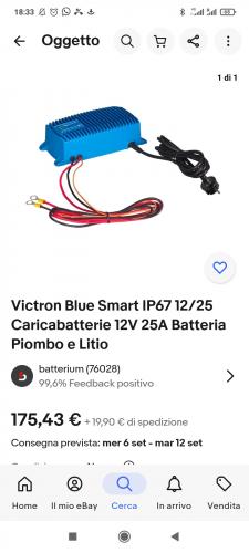

io monterei questo è stagno e non ha ventole che di notte possono disturbare
Victron Energy BPC122513006 Blue Smart IP67 Resistente All'Acqua Caricabatterie, 12V, 25A, 1 Uscite, 230V : Amazon.it: Auto e Moto

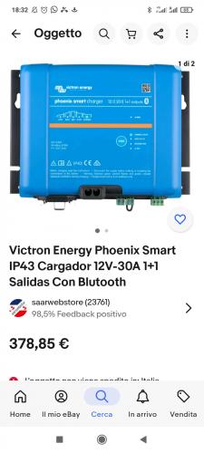

Mentre il modello Phoenix Smart, uguale in caratteristiche al bluesmart, costa veramente tanto e sarebbe per uso esclusivo camper e barca e non ha nemmeno la spina ma si cabla.
Se vuoi oltre 30A devi per forza prendere il Phoenix Smart ma costa veramente tanto.
Credo sia senza ventole data la costruzione.

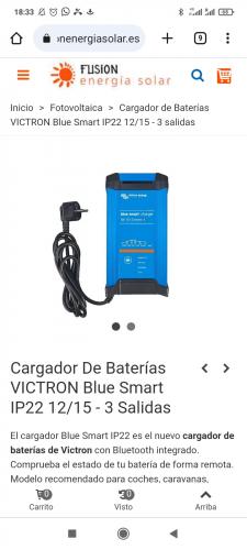

La caratteristica del dometic che non ha il victron bluesmart è la carica della bm separatamente.
Salvo se prendi la versione a 3 uscite. La corrente di carica verrà divisa a stessa tensione.
Credo, ma non sono sicuro che il victron Phoenix Smart abbia la carica per batteria motore Invece.
Bluesmart ip22, il più economico dei Cb victron, fino a 30A massimo. A 1 uscita o 3 uscite.
Bluesmart ip67 (per esterni e liquidi aggressivi) fino a 25A.
Victron Phoenix Smart (per barche e camper, oltre 30A , e senza ventole credo). Non so perché costa più del doppio. L algoritmo di carica è identico e le funzioni.. probabilmente perché senza ventola e ha un efficienza di un paio di punti percentuali superiore.  Quella di tutti comunque dovrebbe superare il 95% in teoria.

io monterei questo è stagno e non ha ventole che di notte possono disturbare Victron Energy BPC122513006 Blue Smart IP67 Resistente All'Acqua Caricabatterie, 12V, 25A, 1 Uscite, 230V : Amazon.it: Auto e Moto
Quello è fatto anche per ambienti aggressivi come le officine.
In ogni caso anche il bluesmart ip22 che ha la ventola ha un comodo tasto per la notte che dimezza la corrente e spegne la ventola per 8 ore.
Quello che hai messo però esiste massimo da 25A e costa abbastanza.
Un altro senza ventole victron che sarebbe quello specifico per uso fisso sui mezzi è questo. Ha anche contatto per on off remoto e cose che non ricordo.
Phoenix Smart..con uscita bm e fino a 50A.
Ma costa uno sproposito.
Le funzionalità dell' algoritmo di carica e le potenzialità del funzionamento in rete con altri dispositivi, sono identiche in tutti i modelli.
Ip22 è il più basico. Scatolotto di lamiera e ventola. Gli altri 2 hanno case in alluminio e/o piastra di alluminio alettata. E un efficienza energetica leggermente superiore.
