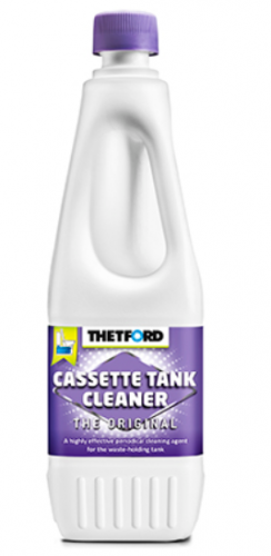

Inserito il 31/07/2020 alle: 11:31:48
C'è qualcuno che usa questo prodotto il quale si dice essere un ottimo prodotto sia per le cassette che per il nautico?
Ho solo qualche perplessità in merito al dosaggio, si fa riferimento a 300ml ogni 5lt di acqua e come ben sappiamo in una cassetta ci stanno circa 15litri di liquidi. Questo significa che per avere la cassetta piena si dovranno aggiungere altri 10lt di acqua e altri 600ml di prodotto portando così il totale a 900ml di solo liquido.
Il dubbio che ho è che se metto soli 300ml+5lt coma potrà mai pulire la cassetta nelle parti alte siccome si parla anche di farlo agire per 16/18 ore?
Per chi dovesse avere il nautico serve un leasing? laughlaugh Ovviamente è una battuta ma non è poi così lontana dalla realtà...

14/01/2010 31669
Inserito il 31/07/2020 alle: 13:17:18
In risposta al messaggio di Laikone del 31/07/2020 alle 11:31:48
C'è qualcuno che usa questo prodotto il quale si dice essere un ottimo prodotto sia per le cassette che per il nautico? Ho solo qualche perplessità in merito al dosaggio, si fa riferimento a 300ml ogni 5lt di acqua
e come ben sappiamo in una cassetta ci stanno circa 15litri di liquidi. Questo significa che per avere la cassetta piena si dovranno aggiungere altri 10lt di acqua e altri 600ml di prodotto portando così il totale a 900ml di solo liquido. Il dubbio che ho è che se metto soli 300ml+5lt coma potrà mai pulire la cassetta nelle parti alte siccome si parla anche di farlo agire per 16/18 ore? Per chi dovesse avere il nautico serve un leasing?  Ovviamente è una battuta ma non è poi così lontana dalla realtà... L'iperlessia e l'analfabetismo funzionale sono una piaga sociale
leggi bene, non fa riferimento a 300 ml di prodotto ogni 5 litri, ma di usare 300ml e 5 litri di acqua calda, agitare bene e lasciare riposare, con la cassetta io facevo così, usavo la quantità stabilita, agitavo e lasciavo riposare, il giorno dopo altra agitata e capovolgevo la cassetta, anche se la maggior parte delle incrostazioni si deposiatano sul fondo.
nonostante si tratti di m, è anch'essa è soggetta alla legge di gravità, anche se ci è sconosciuto il mondo al suo interno ( fortunatamente)winklaugh
per il nautico, invece, dato che non si può ribaltare il camper, uso tutto un litro di prodotto con 10 litri di acqua e faccio un bel giro tortuoso con il camper, lascio agire, altro giretto, lascio agire e poi scarico nel serbatoio sottopianale, altri sballottolamenti e poi scarico e sciacquo tutto, è più laborioso lo ammetto, ma il risultato non cambia, e lo posso assicurare in quanto questa procedura l'ho fatta prima di effettuare la sostituzione delle guarnizioni di una ghigliottina
31/03/2004 20909
Inserito il 31/07/2020 alle: 15:28:28
In risposta al messaggio di impiegatodelvolante del 31/07/2020 alle 13:17:18
riposare, il giorno dopo altra agitata e capovolgevo la cassetta, anche se la maggior parte delle incrostazioni si deposiatano sul fondo. nonostante si tratti di m, è anch'essa è soggetta alla legge di gravità, anche se ci è sconosciuto il mondo al suo interno ( fortunatamente) per il nautico, invece, dato che non si può ribaltare il camper, uso tutto un litro di prodotto con 10 litri di acqua e faccio un bel giro tortuoso con il camper, lascio agire, altro giretto, lascio agire e poi scarico nel serbatoio sottopianale, altri sballottolamenti e poi scarico e sciacquo tutto, è più laborioso lo ammetto, ma il risultato non cambia, e lo posso assicurare in quanto questa procedura l'ho fatta prima di effettuare la sostituzione delle guarnizioni di una ghigliottina
non ho capito...
La procedura dice di usare 300ml di prodotto e 5 litri di acqua. Se metto 10lt di acqua metto 600ml di prodotto e così via...
Il rapporto 1000ml di prodotto ci sta con 16,65litri di acqua non 10, o sbaglio?
14/01/2010 31669
Inserito il 31/07/2020 alle: 16:21:17
In risposta al messaggio di Laikone del 31/07/2020 alle 15:28:28
non ho capito... La procedura dice di usare 300ml di prodotto e 5 litri di acqua. Se metto 10lt di acqua metto 600ml di prodotto e così via... Il rapporto 1000ml di prodotto ci sta con 16,65litri di acqua non 10, o sbaglio?
si, il rapporto è giusto, ma non serve usare 600ml e 10 litri di acqua, a meno che non si tratti del nautico
