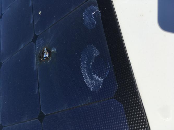

Ciao a tutti,
scrivo perché nel giro di un paio di mesi ho registrato la rottura di un paio di pannelli solari flessibili. Non vorrei accendere una discussione sull'affidabilità di questa tecnologia o sull'effettiva necessità, ma semplicemente cercare di capire quali potrebbero essere gli inconvenienti tecnici che permettono di sfruttare al meglio tale tecnologia.
Da un pò di ricerche fatte sul forum, mi è parso di capire che, come per tutti i prodotti, ci sono pannelli di qualità differente e che uno dei problemi di cui potrebbero maggiormente soffrire i pannelli flessibili sia lo smaltimento del calore durante l'esposizione alla radiazione solare.
Il mio impianto prevede un solo pannello a 44 celle da 150 W, a giudicare dal costo, di ottima qualità, collegato direttamente al caricabatterie/regolatore MPP, uno strumento unico in grado di gestire il carico da alternatore, corrente di rete o pannello fotovoltaico (fino a 250W).
Ad Aprile 2020 dopo un anno dall'installazione ho notato che il caricabatterie segnalava l'assenza di tensione dal pannello (come di notte), il pannello esteticamente non presentava difetti e controllando i valori direttamente all'uscita del pannello ho trovato in pieno sole una buona corrente (oltre 5A), ma una tensione intorno ai 14 V; questa decisamente inferiore ai dati di targa del pannello (25V a PmaX e 30 a circuito aperto). Comunque non sufficienti ad attivare il regolatore che richiede 1.5 V in più della tensione di ricarica (14.6 V nel mio caso per LiFePO4).
Dopo le inevitabili discussioni sono riuscito ad attivare la sostituzione del pannello in garanzia da parte dell'allestitore. Prima di procedere al nuovo montaggio ho fatto presente all'allestitore che poteva trattarsi di un problema di surriscaldamento, dato che il pannello è incollato direttamente alla vetroresina del tetto a soffietto - non certo un buon conduttore - e che ero disponibile ad un montaggio su spessori che permettessero la dissipazione del calore anche se dal punto di vista estetico sarebbe stato un lavoro meno pulito.
Lui mi ha confermato che non sarebbe stato necessario, che sono pannelli di qualità, hanno una lamina metallica sul fondo ed ha loro è stato insegnato ad incollarli direttamente sul tetto, quindi a Giugno abbiamo fatto la sostituzione, il caricabatterie ha ripreso subito il suo lavoro regolare, ma dopo una settimana, mi sono trovato con il pannello con un bel buco ed ovviamente pochissima corrente.
A questo punto mi chiedo e chiedo hai più esperti se effettivamente potrebbe esserci qualche fattore che causa la rottura del pannello a valle o tale problematica è imputabile al solo riscaldamento eccessivo?
Se ho ben capito negli impianti con connessioni in serie/parallelo vengono posti diodi per evitare che ad un pannello in ombra arrivi corrente da un pannello al sole, ma il mio è un impianto con un solo pannello, collegato direttamente al regolatore che vanta diverse protezioni tra cui quella di evitare ritorni di corrente.
Inoltre, dai post precedenti, se ho capito correttamente, la temperatura del pannello non dipende dal lavoro del regolatore, ma solamente da irraggiamento e dalla dissipazione del calore? Eventuali problemi di settaggio del regolatore, che è a valle del pannello, non dovrebbero quindi influire sul pannello stesso stesso?
Immagino che l'unica causa di un ritorno di corrente sarebbe un errato collegamento del cavo del pannello a qualcosa sotto tensione o la rottura del regolatore? (Che non ho idea di come si possa verificare).
Scusate il poema, spero che qualcuno possa aiutarmi a fare luce sul tema!

Ciao a tutti, scrivo perché nel giro di un paio di mesi ho registrato la rottura di un paio di pannelli solari flessibili. Non vorrei accendere una discussione sull'affidabilità di questa tecnologia o sull'effettiva
necessità, ma semplicemente cercare di capire quali potrebbero essere gli inconvenienti tecnici che permettono di sfruttare al meglio tale tecnologia. Da un pò di ricerche fatte sul forum, mi è parso di capire che, come per tutti i prodotti, ci sono pannelli di qualità differente e che uno dei problemi di cui potrebbero maggiormente soffrire i pannelli flessibili sia lo smaltimento del calore durante l'esposizione alla radiazione solare. Il mio impianto prevede un solo pannello a 44 celle da 150 W, a giudicare dal costo, di ottima qualità, collegato direttamente al caricabatterie/regolatore MPP, uno strumento unico in grado di gestire il carico da alternatore, corrente di rete o pannello fotovoltaico (fino a 250W). Ad Aprile 2020 dopo un anno dall'installazione ho notato che il caricabatterie segnalava l'assenza di tensione dal pannello (come di notte), il pannello esteticamente non presentava difetti e controllando i valori direttamente all'uscita del pannello ho trovato in pieno sole una buona corrente (oltre 5A), ma una tensione intorno ai 14 V; questa decisamente inferiore ai dati di targa del pannello (25V a PmaX e 30 a circuito aperto). Comunque non sufficienti ad attivare il regolatore che richiede 1.5 V in più della tensione di ricarica (14.6 V nel mio caso per LiFePO4). Dopo le inevitabili discussioni sono riuscito ad attivare la sostituzione del pannello in garanzia da parte dell'allestitore. Prima di procedere al nuovo montaggio ho fatto presente all'allestitore che poteva trattarsi di un problema di surriscaldamento, dato che il pannello è incollato direttamente alla vetroresina del tetto a soffietto - non certo un buon conduttore - e che ero disponibile ad un montaggio su spessori che permettessero la dissipazione del calore anche se dal punto di vista estetico sarebbe stato un lavoro meno pulito. Lui mi ha confermato che non sarebbe stato necessario, che sono pannelli di qualità, hanno una lamina metallica sul fondo ed ha loro è stato insegnato ad incollarli direttamente sul tetto, quindi a Giugno abbiamo fatto la sostituzione, il caricabatterie ha ripreso subito il suo lavoro regolare, ma dopo una settimana, mi sono trovato con il pannello con un bel buco ed ovviamente pochissima corrente. . A questo punto mi chiedo e chiedo hai più esperti se effettivamente potrebbe esserci qualche fattore che causa la rottura del pannello a valle o tale problematica è imputabile al solo riscaldamento eccessivo?  Se ho ben capito negli impianti con connessioni in serie/parallelo vengono posti diodi per evitare che ad un pannello in ombra arrivi corrente da un pannello al sole, ma il mio è un impianto con un solo pannello, collegato direttamente al regolatore che vanta diverse protezioni tra cui quella di evitare ritorni di corrente. Inoltre, dai post precedenti, se ho capito correttamente, la temperatura del pannello non dipende dal lavoro del regolatore, ma solamente da irraggiamento e dalla dissipazione del calore? Eventuali problemi di settaggio del regolatore, che è a valle del pannello, non dovrebbero quindi influire sul pannello stesso stesso? Immagino che l'unica causa di un ritorno di corrente sarebbe un errato collegamento del cavo del pannello a qualcosa sotto tensione o la rottura del regolatore? (Che non ho idea di come si possa verificare). Scusate il poema, spero che qualcuno possa aiutarmi a fare luce sul tema!
In caso di un solo pannello il problema dei diodi di disaccoppiamento, ovviamente, non sussiste.
Mi domando se il problema non derivi da un montaggio non adatto.
Che io sappia i pannelli flessibili vengono incollati con degli appositi biadesivi di elevato spessore adatti a compensare le diverse dilatazioni termiche dei vari materiali.
Quelli come sono fissati?
Hai sentore che ci sia stato un problema meccanico (cacciavitata o simili) in quel punto lì?

Inserito il 07/09/2020 alle: 15:41:36
Ciao e grazie dell’interessamento,
Il pannello è costruito (Immagino incollato) direttamente su una lamina metallica, che immagino abbia una funzione di supporto/dissipazione del calore. L’allestitore ha poi proceduto all’incollaggio con Sika (non so che tipo) di tale lastra sul tetto di vetroresina del soffietto.
Non ho fatto caso a segni particolari sul pannello prima della rottura...
Mi chiedo quali sono effettivamente i problemi elettrici/elettronici che possano portare alla fusione del pannello?

In caso di un solo pannello il problema dei diodi di disaccoppiamento, ovviamente, non sussiste. Mi domando se il problema non derivi da un montaggio non adatto. Che io sappia i pannelli flessibili vengono incollati con
degli appositi biadesivi di elevato spessore adatti a compensare le diverse dilatazioni termiche dei vari materiali. Quelli come sono fissati? Hai sentore che ci sia stato un problema meccanico (cacciavitata o simili) in quel punto lì? Marco.
magari mi sbaglio, ma dalla foto che hai messo, sembrerebbe che in quel punto la rottura sia stata meccanica, come ha scritto Marco.
Si vedono anche due semicerchi nella parte destra

Inserito il 08/09/2020 alle: 15:47:36
so che sembrerà assurdo ma mi sono fidato dell'allestitore, ero molto impegnato sul lavoro e non ho verificato le info o studiato il caso, colpa mia. Comunque ho spesso 750 €, mi sembrava un prezzo non eccessivamente basso, per il pannello fornito da un distributore piuttosto importante che ritenevo sufficientemente affidabile, tra l'altro pubblicizza i suoi pannelli con 3 anni di garanzia.
Per quanto riguarda la foto penso i segni siano compatibili con il rigonfiamento della cella, un problema causato dal surriscaldamento da quanto ho letto in giro.
