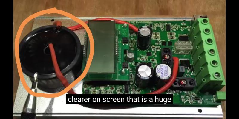

So che un mppt (buono) pesa un bel po a parità di potenza perché ha un bel rotolo di rame dentro che il pwm non ha...
Infatti su internet si trovano cinesate mppt da 40A a 20 euro, piccoli piccoli e leggerissimi che non sono mppt, ma hanno solo la scritta

Si io so solo che hanno un bel po di rame dentro...
Nello specifico in questo "coso" rotondo, che più sono potenti più é grosso, oppure ne hanno 2 o 3 etc.. E che il pwm non ha quel pezzo lì... IMG_20191102_155014.jpg

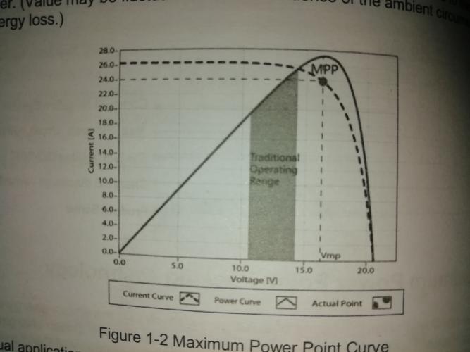

Ecco un grafico in cui si vede l differenza tra mppt e pwm in un impianto con pannelli a bassa tensione (12/18v).
C'è una certa differenza...
L area scura é il range di lavoro del pwm, mentre il punto mpp é la resa del mppt.
Ora invece con pannelli che erogano la potenza sempre tra 24 e 30 v la differenza diventerebbe enorme... Da valere i 60 euro di differenza tra mppt e pwm...
Sui camper siccome si sono usati molto pannelli a 18v la differenza magari non si é apprezzata, ma con l uso di pannelli a 30v,l mppt diventa obbligatorio, con batterie a 12v.
Ho letto vari commenti di persone che hanno cambiato da pwm a mppt nel loro impianto domestico o da baita, senza cambiare pannelli e dicono che la differenza è enorme...

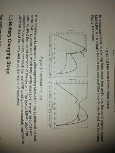

Ciao ti volevo chiedere un chiarimento in merito alla questione dei multipli mpp (maximum power point), nel tempo, ad esempio per passaggio di nuvole...
É una cosa che ho letto sui manuali dei Regolatori, compreso il mio.
Specialmente che un buon algoritmo deve individuare il reale mpp tra i vari.
Ma non ho ben capito che significa
Magari tu ci capisci qualcosa di più

Secondo me meno watt di pannelli si hanno e piu' si nota la differenza tra mppt e pwm a favore dell'mppt. Proprio quando il pannello produce poco perche' e' poco potente o perche' il cielo e' coperto serve riuscire a immagazzinare
nella batteria il piu' possibile tutto quel che il pannello produce. quando la produzione dei pannelli invece e' abbondante poco importa se se ne spreca una parte che non finisce nella batteria, perche' si produce ugualmente tanto.
É proprio quello che ho scritto in una risposta a "Giovanni" :
"... Al contrario a maggior ragione se i nostri pannelli non danno quasi mai o mai il 100%, é ancora più deleterio sprecare il 20 o 30% del pwm..."
Perché si diceva che siccome la resa del pannello non è mai quella teorica nominale (che poi in estate dovrebbe essere molto vicina però), allora mppt non serve a nulla...
Secondo me è il contrario...
Può non servire se si ha energia da buttare, tipo in estate piena... Ma per tutti i mesi in cui la resa è dal 25 al 60%, riuscire a non sprecare una parte di questa resa, credo sia ottimo..
​​​​​​Questo con pannelli a 18v...
Con pannelli a 30 v, mettere il pwm é assurdo...
Modificato da Hunter85 il 03/11/2019 alle 15:13:52

Ciao ti volevo chiedere un chiarimento in merito alla questione dei multipli mpp (maximum power point), nel tempo, ad esempio per passaggio di nuvole... É una cosa che ho letto sui manuali dei Regolatori, compreso il mio.
Specialmente che un buon algoritmo deve individuare il reale mpp tra i vari.  Ma non ho ben capito che significa  Qui il grafico che lo spiega  Magari tu ci capisci qualcosa di più
Cosa non ti è chiaro in merito ai multipli MPP? Sinceramente non ho capito su cosa verterebbe il chiarimento.
