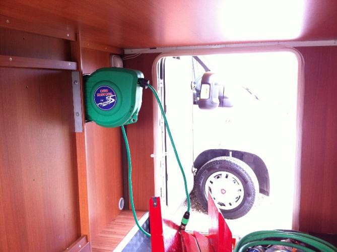

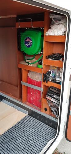

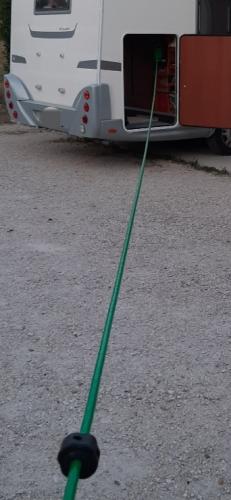

Al di la di norme, leggi e cavilli...
Azzardo una soluzione che risolve in maniera definitiva il problema attorcigliamento/stivaggio del cavo:
https://www.amazon.it/Avvolgica...
Un affare del genere istallato in garage e si risolve una volta per tutte, ovviamente ha un peso e delle dimensioni poco "convenienti", ma c'è sempre un prezzo da pagare per le comodità.
Io ho fatto una cosa analoga per il carico dell'acqua, stufo di intingere i miei tubi in pozze maleodoranti ai camper stop ho istallato questo da anni, lo rifarei altre 100 volte...

In risposta al messaggio di camperistadoc del 01/08/2022 alle 22:14:03
Al di la di norme, leggi e cavilli... Azzardo una soluzione che risolve in maniera definitiva il problema attorcigliamento/stivaggio del cavo: Un affare del genere istallato in garage e si risolve una volta per tutte,
ovviamente ha un peso e delle dimensioni poco convenienti, ma c'è sempre un prezzo da pagare per le comodità. Io ho fatto una cosa analoga per il carico dell'acqua, stufo di intingere i miei tubi in pozze maleodoranti ai camper stop ho istallato questo da anni, lo rifarei altre 100 volte... Ciao
Però con questo sistema, benché sia comodissimo, torniamo al cavo arrotolato... surprise

In risposta al messaggio di Cioccolone del 02/08/2022 alle 08:13:14
E perchè, è forse vietato tenerlo interamente srotolato quando si usa??
A volte non capisco proprio la mente umana, vedo sempre nei campeggi e nelle aree attrezzate prolunghe che in discarica stanno più ordinate, cosa costa svolgere tutto il cavo e sistemarlo per bene? 5 minuti di vacanza persi? Tanti sembra che lancino i cavi a mò di rete per la pesca infischiandosene se ci sono nodi o cappi a fare da trappola (sopratutto per la notte) ai poveri malcapitati.
