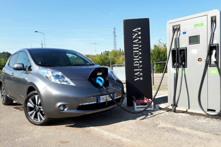

Che sezione deve avere il cavo per ricaricare un'auto elettrica da una colonnina in grado di fornire 150 A ? Sono curioso
Le colonnine che ho visto in giro in europa hanno tre cavi diversi con tre connettori diversi per i tipi piu diffusi di auto elettrica (ma quando standardizzeranno?) e sono cavi corti e belli grossi.
Riguardo al cavo per il camper, la sezione grossa non serve tanto per la corrente che deve passare (che è sempre pochissima e basterebbe un cavo molto piu sottile) ma perchè un cavo troppo sottile o troppo lungo potrebbe impedire al salvavita di scattare.
Mi sembra di avere capito così.
