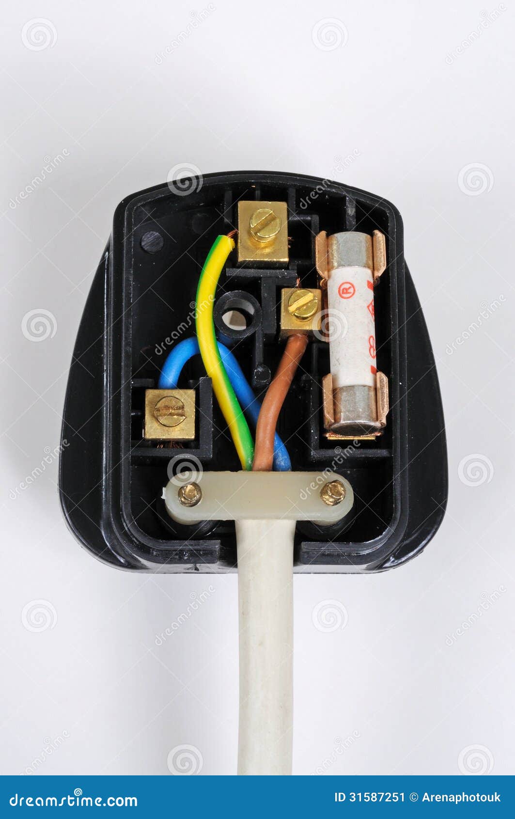

Dobbiamo sempre guardarci intorno per capire come si può rispettare la normativa, gli inglesi per esempio montano dei fusibili dentro le spine di collegamento proteggendo il cavo e tutto quello che c'è attaccato a prescindere dalle protezioni della fornitura elettrica,
Questa per esempio protegge abbastanza bene ammesso però che a monte non abbiano invertito la fase col neutro... e questo spiega i miei DUE fusibili di protezione.
