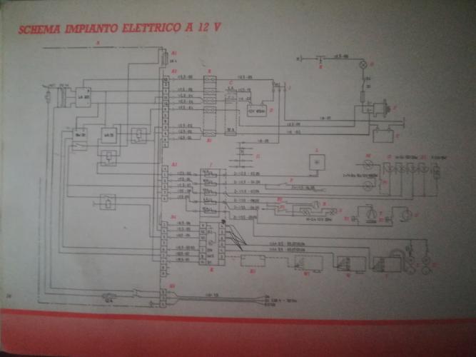

Se qualcuno fosse disponibile.. Ho rimediato tutto lo schema elettrico del camper e se lo posto, qualcuno degli esperti di elettrotecnica/elettronica, potrebbe aiutarmi a stanare il probl... Poi altrimenti vado da elettrauto o riparatore camper.. Grazie!

Le scritte non riesco a leggerle, mi pare di aver capito dove sono BM e BS ma non sono sicuro che quello che vedo sia un relè...
Puoi ingrandire la parte in alto e destra della prima foto?
