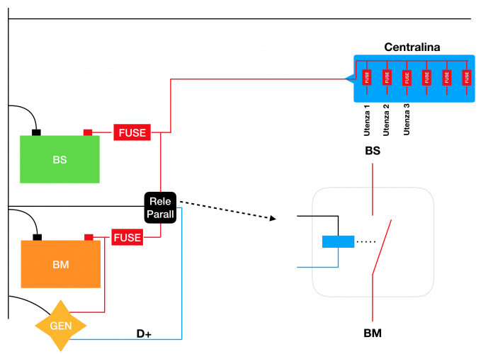

Aggiungo lo schema che dovrebbe realizzare (ma poi il professionista è lui..)
- Roberto -

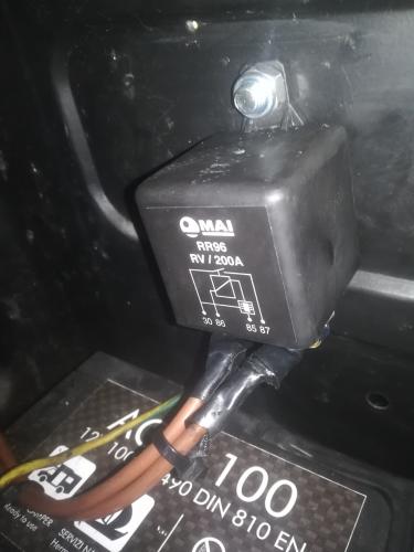

IMG_20180806_122040.jpgun cavo marrone va da rele a positivo BS, un altro cavo marrone va da rele a una morsettiera centralina, e un cavo gialloe verde va da rele a negativo BS. Funzionare funziona ... Poi non so..

Allora tutto torna: a motore spento le batterie sono separate, a motore acceso sono messe in parallelo. E' così che deve funzionare.
Hai 2 cavi grossi (marroni) e teoricamente 2 piccoli.
2 grossi vanno uno a BS e l'altro a BM (+)
i 2 piccoli vanno uno al (-) preso ovunque ma uno (il + che pilota il rele) va al sotto chiave o meglio al D+.
Verifica solo se il rele chiude immediatamente quando giri la chiave o solo a motore avviato, nel primo caso sarebbe pericoloso perchè in caso di BM poco carica o sofferente la fase di avviamento motore sfrutterebbe la BS, con una corrente mostruosa per quei cavi..
- Roberto -

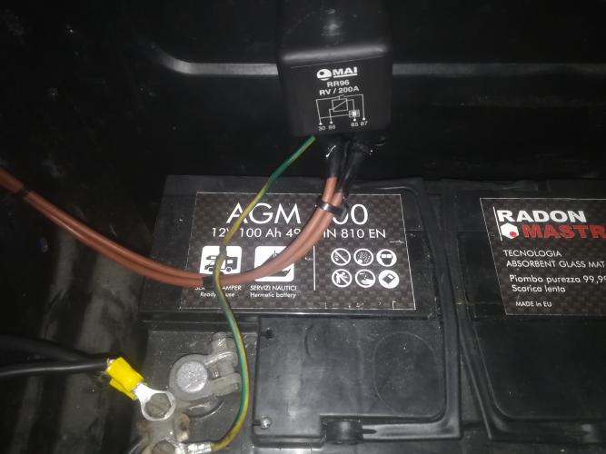

IMG_20180806_155124.jpgallora i cavi marroni sono effettivamente i piu grossi (3mm con guaina+o_) e vanno uno al + bs e uno a una morsettiera in una sede da dove esce poi un cavo rosso ancora piu grosso che si perde in un tubo flessibile di plastica che sparisce verso il vano motore suppongo. E poi il cavo piu sottile giallo e verde che va al - bs.
Ho notato che il rele è molto caldosurprise e me l ha imbullonato sotto il sedile passeggero..  ?? ?
che sparisce verso il vano motore suppongo. E poi il cavo piu sottile giallo e verde che va al - bs.  Ho notato che il rele è molto caldo e me l ha imbullonato sotto il sedile passeggero..  ?? ?
Tocca i cavi e senti se sono caldi o caldissimi, a me sembrano troppo piccoli se sono davvero 3mm
- Roberto -
Il rele è molto caldo... I cavi sono un po caldi nei primi 10 cm dal rele... Dopo sono temp ambiente(40 gradiwink​​​​​​)
