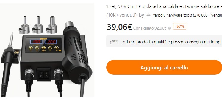

23/12/2011 3318
Inserito il 16/10/2024 alle: 15:06:04
In risposta al messaggio di ezio55 del 16/10/2024 alle 14:26:03
Quello che descrivi è molto interessante, vista la tua esperienza sugli autobus..., però penso che rifare le saldature in SMD non sia semplicissimo... Saluti.
Per uno del mestiere è banale, tanta pasta saldante stagno e trecciola di rame per togliere il superfluo, anche su microchip purchè a vista.
Se non a vista serve un saldatore ad aria.
L'attrezzatura costa poco, per l'esperienza se non la si ha si cerca un amico o si fa fare a un riparatore.

30/12/2004 3559
Inserito il 17/10/2024 alle: 14:35:53
In risposta al messaggio di banoyo del 16/10/2024 alle 15:06:04
Per uno del mestiere è banale, tanta pasta saldante stagno e trecciola di rame per togliere il superfluo, anche su microchip purchè a vista. Se non a vista serve un saldatore ad aria. L'attrezzatura costa poco, per l'esperienza se non la si ha si cerca un amico o si fa fare a un riparatore.
Si, sono d'accordo, per uno del mestiere non è un problema... bisogna vedere se l'amico ha esperienza.
Grazie della dritta sul saldatore ad aria calda...
Saluti.
