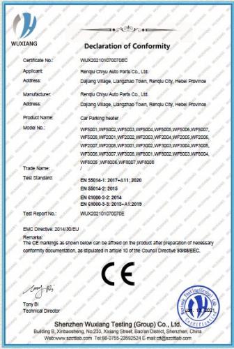

Confermo che il Vevor è certificato CE. Sul loro sito è possibile scaricare il certificato da stampare e portare con se.
Sul certificato sono specificati i modelli certificati ed i test a cui sono stati sottoposti.

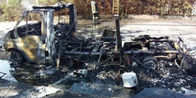

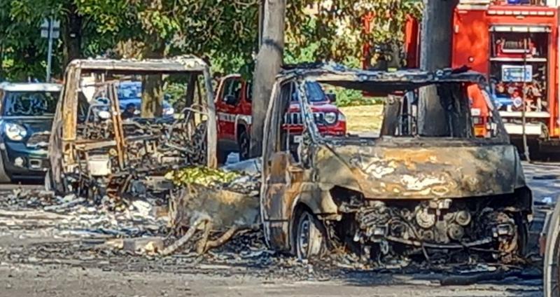

Per fare un esempio e per far capire la complessità di cosa stiamo argomentando... vorrei sapere chi di noi é capace di capire da dove é partito l'innesco dell'incendio che ha completamente distrutto questi camper... io nonostante che ci sono dentro dal 1983, se nei paraggi non trovo un recipiente con dei residui di un liquido infiammabile, che mi fa presumere un origine dolosa, non sono in grado di affermare nulla... e in questo caso le assicurazioni come punto di riferimento hanno solo il nostro rapporto d'intervento...
poi quando le cose sono più complesse, a fine spegnimento richiediamo sul posto il nostro nucleo N.I.A. che può essere chiamato anche dalla autorità giudiziaria
le foto sono state scaricate da internet...
