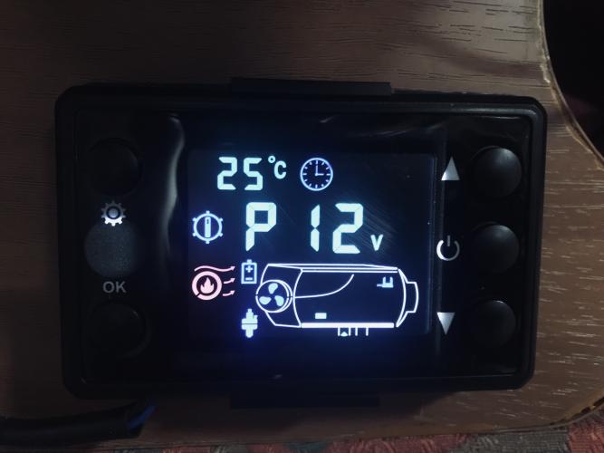

Ciao e bravo, installazione pulita ed efficace.
Hai capito come funziona il timer di quel display/controller?
Te lo chiedo perchè, lo conosco e lo utilizzo perfettamente.
Ciro.
Modificato da Szopen il 13/02/2022 alle 13:03:31
giovann1
giovann1
15/10/2011 11
Inserito il 13/02/2022 alle: 13:07:06
In risposta al messaggio di Szopen del 13/02/2022 alle 13:02:11
Ciao e bravo, installazione pulita ed efficace. Hai capito come funziona il timer di quel display/controller? Te lo chiedo perchè, lo conosco e lo utilizzo perfettamente. Ciro.
Grazie, ho visto che puoi impostare l'accensione e lo spegnimento dopo x ore, ma è una funzione che per ora non mi serve.
Se comunque spieghi come funziona, credo possa essere d'aiuto.

06/09/2019 6800
Inserito il 13/02/2022 alle: 14:17:21
Mi auguro di fare cosa gradita:
IMPOSTAZIONI TIMER PER QUESTO DISPLAY
Il timer è programmabile per un massimo per 30 ore.
Sia per far accendere il riscaldatore dopo un certo tempo, sia per farlo spegnere.
Nello stato di “SPENTO” premendo contemporaneamente i tasti “OK e FRECCIA GIU’”,
si accede alla programmazione di ACCENSIONE AUTOMATICA ora, lampeggiano il simbolo “OROLOGIO” con la scritta ON in rosso e la prima a sinistra delle 3 cifre sul display.
Questa cifra ha la funzione di DECINE DI ORE ed è impostabile tramite i tasti “FRECCIA SU’ oppure FRECCIA GIU’, con valori da 0 a 2, dove ovviamente 0 è uguale a 0 ore, 1 è uguale a 10 ore e 2 è uguale a 20 ore.
Selezioniamo ad esempio 1 e premiamo il tasto “ON/OFF” (AL CENTRO A DESTRA).
Ora, lampeggerà la seconda cifra, quella centrale ed anch’essa rappresenta le ORE ma è impostabile con valori da 0 a 9 sempre con i tasti “FRECCIA SU’/GIU’”.
Selezioniamo ad esempio 3 e premiamo il tasto “ON/OFF” (AL CENTRO A DESTRA).
Ora, lampeggerà la terza cifra, quella a destra e qui viene il bello.
Questa cifra, corrisponde ai minuti, è impostabile con valori da 0 a 9 ma, rispettando la tabellina del 6, nel senso che ogni singolo valore, vale 6 minuti, cioè: 0X6= 0; 1X6= 6; 4x6= 24 etc. fino a 9X6= 54 minuti.
Ora, selezioniamo ad esempio 5 e premiamo il tasto “OK” (IN BASSO A SINISTRA) per confermare.
Abbiamo in questo modo impostato un’accensione automatica tra 13 ore e 30 minuti.
Premiamo contemporaneamente i tasti “IMPOSTAZIONI e FRECCIA SU’” per attivare il timer.
(Premendo una volta il tasto “IMPOSTAZIONI” viene visualizzato il tempo rimanente all’accensione).
Per programmare uno “SPEGNIMENTO AUTOMATICO”
E’ possibile programmare lo “SPEGNIMENTO AUTOMATICO” sia a riscaldatore “SPENTO” che “ACCESO”.
Premiamo contemporaneamente i tasti “OK e FRECCIA GIU’”,
si accede alla programmazione di ACCENSIONE AUTOMATICA come spiegato prima, a questo punto però, premiamo il tasto “IMPOSTAZIONI” per passare alla programmazione di “SPEGNIMENTO AUTOMATICO”
A questo punto procediamo ad impostare le cifre proprio come abbiamo fatto prima cioè:
Prima cifra = ore 0-1-2,  ON/OFF.        (esempio 0)
Seconda cifra = ore 0-1-2-3---9  ON/OFF.       (esempio 4)
Terza cifra =minuti 0-1-2-3---9  OK.    (esempio 6)
Abbiamo così impostato uno spegnimento tra 4 ore e 36 minuti.
Premiamo i tasti “IMPOSTAZIONI e FRECCIA SU’ ” per attivare il timer di spegnimento.
Come prima, premendo una volta il tasto “IMPOSTAZIONI” viene visualizzato il tempo rimanente allo spegnimento.
(tratto dal manuale ed istruzioni d'uso by szopen ©)
Ciro.
Modificato da Szopen il 13/02/2022 alle 14:18:49

In risposta al messaggio di Szopen del 13/02/2022 alle 14:17:21
Mi auguro di fare cosa gradita: IMPOSTAZIONI TIMER PER QUESTO DISPLAY     Il timer è programmabile per un massimo per 30 ore.   Sia per far accendere il riscaldatore dopo un certo tempo, sia per farlo spegnere.   Nello
stato di “SPENTO” premendo contemporaneamente i tasti “OK e FRECCIA GIU’”, si accede alla programmazione di ACCENSIONE AUTOMATICA ora, lampeggiano il simbolo “OROLOGIO” con la scritta ON in rosso e la prima a sinistra delle 3 cifre sul display.    Questa cifra ha la funzione di DECINE DI ORE ed è impostabile tramite i tasti “FRECCIA SU’ oppure FRECCIA GIU’, con valori da 0 a 2, dove ovviamente 0 è uguale a 0 ore, 1 è uguale a 10 ore e 2 è uguale a 20 ore.   Selezioniamo ad esempio 1 e premiamo il tasto “ON/OFF” (AL CENTRO A DESTRA).   Ora, lampeggerà la seconda cifra, quella centrale ed anch’essa rappresenta le ORE ma è impostabile con valori da 0 a 9 sempre con i tasti “FRECCIA SU’/GIU’”.   Selezioniamo ad esempio 3 e premiamo il tasto “ON/OFF” (AL CENTRO A DESTRA).   Ora, lampeggerà la terza cifra, quella a destra e qui viene il bello.   Questa cifra, corrisponde ai minuti, è impostabile con valori da 0 a 9 ma, rispettando la tabellina del 6, nel senso che ogni singolo valore, vale 6 minuti, cioè: 0X6= 0; 1X6= 6; 4x6= 24 etc. fino a 9X6= 54 minuti.    Ora, selezioniamo ad esempio 5 e premiamo il tasto “OK” (IN BASSO A SINISTRA) per confermare.   Abbiamo in questo modo impostato un’accensione automatica tra 13 ore e 30 minuti.   Premiamo contemporaneamente i tasti “IMPOSTAZIONI e FRECCIA SU’” per attivare il timer. (Premendo una volta il tasto “IMPOSTAZIONI” viene visualizzato il tempo rimanente all’accensione).       Per programmare uno “SPEGNIMENTO AUTOMATICO”    E’ possibile programmare lo “SPEGNIMENTO AUTOMATICO” sia a riscaldatore “SPENTO” che “ACCESO”.   Premiamo contemporaneamente i tasti “OK e FRECCIA GIU’”, si accede alla programmazione di ACCENSIONE AUTOMATICA come spiegato prima, a questo punto però, premiamo il tasto “IMPOSTAZIONI” per passare alla programmazione di “SPEGNIMENTO AUTOMATICO”   A questo punto procediamo ad impostare le cifre proprio come abbiamo fatto prima cioè:   Prima cifra = ore 0-1-2,  ON/OFF.        (esempio 0) Seconda cifra = ore 0-1-2-39  ON/OFF.       (esempio 4) Terza cifra =minuti 0-1-2-39  OK.    (esempio 6)   Abbiamo così impostato uno spegnimento tra 4 ore e 36 minuti.   Premiamo i tasti “IMPOSTAZIONI e FRECCIA SU’ ” per attivare il timer di spegnimento.   Come prima, premendo una volta il tasto “IMPOSTAZIONI” viene visualizzato il tempo rimanente allo spegnimento.     (tratto dal manuale ed istruzioni d'uso by szopen ©) Ciro.
Ottimo grazie!
