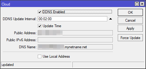

Il problema radiazioni con il RUT950 che avevo proposto anche in un'altro thread, la potenza wifi è regolabile. Io in camper la tengo praticamente al minimo.
Su HA c'è come duckdns. Ci configuri il dominio che loro offrono, configuri la porta sul router e potrai accedervi da remoto (anche da app). Volendo puoi attivare anche la connessione https ma le reputo superflua.

Il problema radiazioni con il RUT950 che avevo proposto anche in un'altro thread, la potenza wifi è regolabile. Io in camper la tengo praticamente al minimo. Su HA c'è come duckdns. Ci configuri il dominio che loro offrono,
Sotto nat non hai ip pubblico.
Quindi, salvo qualche operatore con offerte particolari indirizzate proprio alla domotica, devi comunque procedere con tunnel di rete e/o vpn.

Sotto nat non hai ip pubblico. Quindi, salvo qualche operatore con offerte particolari indirizzate proprio alla domotica, devi comunque procedere con tunnel di rete e/o vpn.
Se non ricordo male Tim (o Wind…. uno dei 2 sicuramente) è denat.
Gli altri va richiesto (e dipende chi trovi dall’altra parte)

Ciao Karbon17, non ho avuto modo di leggere proprio tutti i post di questo thread, ma se non ho capito male tu avresti necessità di attivare un DNS dinamico, in modo da conoscere l'IP pubblico associato all'ISP che ti fornisce connettività internet, nel tuo/nostro caso per mezzo della SIM dell'operatore scelto. Se ho centrato l'argomento ti dico come ho fatto io:
Essendo i router Mikrotik provvisti di un servizio loro che compie il mestiere di DynDNS, me ne sono comprato un modello provvisto di apposito ingresso SIM (LTE/5G) e dopo averlo configurato adesso conosco sempre l'IP della SIM chiamando l'URL del router.
Unica cosa è che questi router sono un pò da configurare ma mi sembra che tu sia una persona con una discreta conoscenza tecnica e non credo ti sia eventualmente difficile farlo. Il menu utile per attivare il dynDNS del router si chiama Cloud (...nome infelice) e risiede dentro il menu IP ed è questa:
Se hai bisogno di maggiori delucidazioni non esitare a chiedere..., e intanto grazie a te e sopratutto a Lebowski per le info riguardo all'accensione remota della Truma Combi Diesel...., sono interessato...wink
