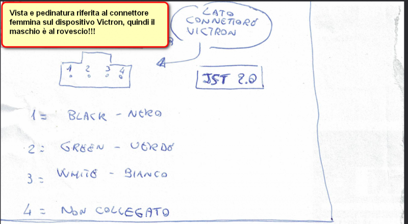

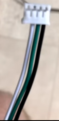

Ciao a tutti. Voglio solo aggiungere che il CERBO non è proprio indispensabile...è possibile fare tutto con un Raspberry, come accennato qualche post fà.
Anche per i cavetti di connessione con i vari dispositivi Victron c'è la via DIY...in quanto acquistando un Convertitore da USB a TTL RS232 (tipo
questo
+ magari anche
questo
) si può autocostruirselo..., oppure c'è già qualcosa di prefatto come
questo
che permette con una sola porta USB occupata sul rasberry di connettere fino a 4 device Victron...(l'avessi cercato prima!...crying)
Insomma con il Rasberry, se uno si accontenta dell'ecosistema VenusOS e cioè di far gestire a lui in automatico
tutto quanto concerne l'energia del camper,...batterie litio e non, pannelli, inverter e quant'altro...e un pò di tempo, si possono risparmiare i soldini del CERBO e investirli in qualche bel viaggetto...
Ciao a tutti
Dodo
PS
Dimenticavo uno straccio di schemetto e la foto più esplicativa
DoDo
Modificato da DoDo2019 il 10/12/2023 alle 11:35:13
