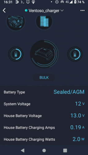

Se non ho capito male, attualmente tu hai un cellulare sempre acceso sul camper e accedi alle sue applicazioni bluetooth del camper in remoto tramite un' altro cellulare.

Sì, è un vecchio cellulare sempre acceso che fa da punto di accesso wifi.
Per l'accesso remoto non c'è bisogno di un altro cellulare, posso farlo anche da pc.
