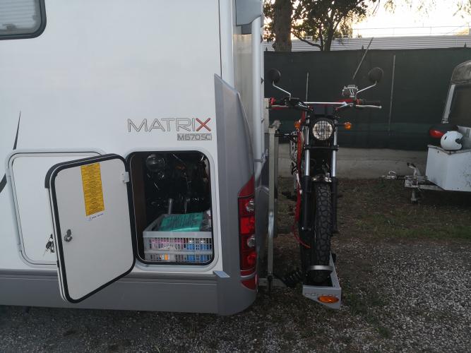

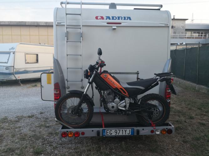

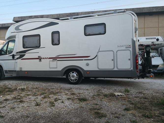

Stasera ho caricato il camper in assetto vacanza, vorrei una vostra impressione sull’assetto a pieno carico raggiunto. Per simulare il massimo carico possibile , nel garage ho lasciato la vecchia moto skymax (80 kg) , la sua rampa (8 kg) , un tavolo extra (5kg) più tutte le solite cianfrusaglie che sono sempre a bordo. In realtà viaggerò con 90 kg in meno, ma ci potrebbe essere il caso in cui mi trovi con l’impossibilita’ di scaricare il serbatoio delle grige e quindi potrebbe essere una situazione eventuale. Nella foto , il serbatoio gasolio e’ con 20 litri e il serbatoio dell’acqua con 50 litri. La pressione dei soffietti e’ regolata a 2,5 bar che se non erro dovrebbe corrispondere a circa 200 kg di spinta. L’altezza del paraurti da terra e’ di 35 cm , scaricando la moto dal portamoto arriva a 36,5 togliendo anche la seconda moto arriva a 37,5 . Gonfiando i soffietti ad 1 bar, con portamoto e garage vuoti ottengo la stessa altezza che ho con portamoto e garage carichi e soffietti a 2,5. Secondo voi vi sembra molto acquattato o può andare?
79D9CAA6-5655-49BA-AB51-F212CE118DE8.jpegCF1239A2-B934-4CAA-8952-1559E6218C8F.jpeg7982417A-1F9B-4896-A9B5-B7B1CC8FF7B1.jpeg

Non mi sembra neppure male, direi nella media dei camper con su un bel peso.
Giusto in futuro studierei come modificare il portamoto per fare i bracci piu verso l alto e alzarlo per non rischiare nelle rampe.

certo che peso nè hai,il tuo matrix è più lungo del mio,quindi sbalzo più grande,personalmente io non mi sentirei a mio agio con due moto in coda,in caso di situazione critica la vedo molto dura controllare il camper,aldilà delle misure che hai postato e che ci possono stare per il sottoscritto cè sempre troppo peso fuori asse (sbalzo)

Sarebbe interessante sapere quanto peso grava su ogni assale... Ma pensando alla moto (o alle moto) etc, il peso sull'assale posteriore penso superi i 2000kg (quelli massimi sopportati) e se lo supera bisogna fare anche i conti con gli pneumatici in quanto supportano massimo 1030kg (a ruota) a 5.5bar se sono CP.
Io in assetto viaggio che non ho portamoto, moto ma 4 persone (mezzo da 7mt) e tutti i serbatoi pieni (tranne quello delle grigie, e sono posti da metà in avanti) sono a 2000kg giusti sull'assale posteriore.
Sinceramente non vorrei essere al posto del tuo assale posteriorelaugh

conti con gli pneumatici in quanto supportano massimo 1030kg (a ruota) a 5.5bar se sono CP. Io in assetto viaggio che non ho portamoto, moto ma 4 persone (mezzo da 7mt) e tutti i serbatoi pieni (tranne quello delle grigie, e sono posti da metà in avanti) sono a 2000kg giusti sull'assale posteriore. Sinceramente non vorrei essere al posto del tuo assale posteriore
Altra cosa da tenere presente è che quando si prende un avvallamento con del peso sullo sbalzo, c'è un attimo in cui davanti si alleggerisce moltissimo e sembra sollevarsi, e in quell attimo quasi tutti i 35q del camper gravano sull asse posteriore che diventa praticamente un fulcro tra lo sbalzo che scende e il davanti che sale.
E' solo questione di attimi, ma quei poveri pneumatici.....crying.
Dalla foto mi sembra di vedere pneumatici da 15" , e se così fosse, con urgenza penserei alla trasformazione con cerchi MAK da 16" e pneumatici 225/75R16 121 che con IC 121 portano 1450kg a ruota.
Poi eventualmente (se non si è gia provveduto) provvedere a rinforzo delle balestre con uno o piu fogli aggiunti e ammortizzatori rinforzati, ovviamente andando dal balestraio con la moto su e il garage bello carico, così che si renda conto.
Ne avrà un gran vantaggio la guida e la sicurezza, ovviamente a danno del conto in banca winklaugh

Hai dato un sacco di misure e pesi, ma non hai inserito i più importanti. Il peso totale è il peso sugli assi. Se uno dei due supera i valori stabiliti dal costruttore, non puoi viaggiare.
Altra considerazione i soffietti, quando prendi in dosso o un avvallamenti a velocità alta, potrebbero farti piegare il telaio.

senza offesa ma per me su sbalzi di quel tipo non dovrebbero permettere l'omologazione di un porta moto , molto probabile che quando ci sia la moto caricata e il camper in assetto vacanza  strapieno per   fare partenze spinte su strada bagnata  in salita le gomme arrancano e potrebbe pure dare qualche cenno di impennata  alzando l'asse anteriore ... senza entrare nel merito delle gomme da 15 che sul posteriore dovranno sopportare un exstra carico fuori dalla loro portata e con il caldo sulle strade in  questo periodo il rischio scoppio rimane altissimo!

In Agosto andrà in montagna stabile in un campeggio, quindi il rischio sarebbe solo il trasferimento, dove non passerei mai i 80-85 (prima corsia velocità camion). Però a quel punto sarebbe stato molto meglio mettere un gancio e rimorchio, per questo uso.
Ormai la cosa è fatta e quindi penso che l unica sia trovare, (ormai dopo le ferie) una soluzione per rendere il camper sicuro e come ho detto prima secondo me ci sono due cose da fare assolutamente:
- Mettere cerchi MAK con omologazione NAD e pneumatici 225/75R16 121R
- Andare da Polacchini (o altro balestraio) e fare aggiungere fogli (al plurale) d balestra finchè necessario
secondo me questi due interventi sarebbe il minimo indispensabile per sistemare le cose per viaggiare con piu sicurezza e tranquillità.

Bisognerebbe dirlo ai professori signorsotuttoio che sanno solo arringare sui pesi!
il problema peso totale è un falso problema, la sicurezza si misura in peso sugli assi, su telai adatti a 5000 kg che vengono sotto stimati... su sbalzi umani, non su 3500 o 3800!
io sconsiglio il portamoto con uno sbalzo del genere, e soprattutto con le ruote da 15.
