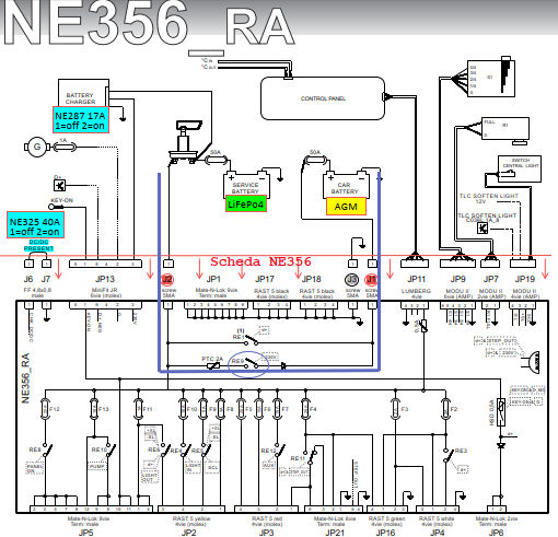

Ciao, ho la stessa identica necessità e dispongo anch'io degli stessi apparati tutti configurabili con lifepo4 tramite switch. Però bisogna fare i conti con la centralina NE356 in quanto tutto il cablaggio passa di la,
sia batteria motore che batteria servizi. Il problema per il dc/dc NE325 non sussiste in quanto basta che nella centralina sia presente il ponte tra i jump J6 e J7, tutto previsto da manuale utente. Il problema invece é con il carica batterie NE287: il manuale dice Ricarica batteria auto: Quando e’ presente la rete 230V, il derivatore (la centralina NE356) provvede a ricaricare anche la batteria auto con una corrente di circa 2A. La carica si attiva automaticamente non appena la tensione della batteria servizi supera quella della batteria auto. A mia domanda cosí hanno risposto: Con una batteria al litio tale funzione sarebbe sempre attiva, in quanto le batterie al litio hanno come caratteristica proprio di avere una tensione sempre alta. Se si vuole ovviare a questa funzione si può sempre tagliare il componente PTC che controlla tale passaggio di corrente ma lo sconsigliamo. Questa azione DEVE ESSERE FATTA SOLAMENTE DA UN TECNICO. Poi se qualcuno ha qualche idea... mi farebbe comodo. Allego schema: ​
Non vedo alcuna necessità o beneficio nel tagliare la pista del PTC, dal momento che quel passaggio si attiva SOLO in presenza della 230V ed il tale presenza sarà il caricabatterie ad assumersi l'onere di provvedere a fornire l'energia necessaria, fin quando però, una o entrambe le batterie la richiederanno, senza la 230V quel passaggio non può aver luogo.
Quella modifica, poteva avere un senso se i caricatori non fossero stati adeguati a ricaricare batterie a litio ma, non e' questo il caso.
Ciro.

Inserito il 09/01/2025 alle: 13:20:18
In risposta al messaggio di Szopen del 09/01/2025 alle 12:38:06
l'energia necessaria, fin quando però, una o entrambe le batterie la richiederanno, senza la 230V quel passaggio non può aver luogo. Quella modifica, poteva avere un senso se i caricatori non fossero stati adeguati a ricaricare batterie a litio ma, non e' questo il caso. Ciro.
Quasi tutto corretto quello che dici, il problema (se è un problema ma credo di si)  è che tutti i carichi positivi dell'impianto con batteria servizi convogliano sul J2 (CB, DC/DC, FV) e i collegamenti della batteria motore su J1, oltre a tutti i negativi che arrivano su J3.
J1, J2 e J3 fanno parte della centralina Deviatore NordElettronica NE356 che li gestisce direttamente.
Quando ci si collega alla 230, chiudendo il relé RE9, mettiamo di fatto in collegamento batteria servizi, che sta ricevendo la carica dal CB in lifepo4, con la batteria motore che è una agm. Questo secondo te non crea problemi?

Inserito il 09/01/2025 alle: 13:28:34
In risposta al messaggio di JeanCoqs del 09/01/2025 alle 13:20:18
motore su J1, oltre a tutti i negativi che arrivano su J3. J1, J2 e J3 fanno parte della centralina Deviatore NordElettronica NE356 che li gestisce direttamente. Quando ci si collega alla 230, chiudendo il relé RE9, mettiamo di fatto in collegamento batteria servizi, che sta ricevendo la carica dal CB in lifepo4, con la batteria motore che è una agm. Questo secondo te non crea problemi? Giovanni
No, perché se guardi sulla pista dopo il PTC c'è un diodo che fara eventualmente fluire la corrente solo verso J1 ovvero, verso la BM e', solo qualora la BM lo richiede, la corrente massima continuerebbe comunque ad essere di non oltre 2A previsti.

Ho fatto quella modifica perchè non ho un regolatore con doppia uscita , non ho altro modo di mantenere la BM
Con quel diodo+diodo+resistenza mantengo la BM carica, ma solo se la BS si trova a circa 1,4V più alta della BM.
In pratica solo con CB oppure con fotovoltaico attivo.

Inserito il 09/01/2025 alle: 16:46:29
In risposta al messaggio di Szopen del 09/01/2025 alle 13:28:34
No, perché se guardi sulla pista dopo il PTC c'è un diodo che fara eventualmente fluire la corrente solo verso J1 ovvero, verso la BM e', solo qualora la BM lo richiede, la corrente massima continuerebbe comunque ad essere di non oltre 2A previsti. Ciro.
Grazie Ciro,
quindi posso tranquillamente installare la lifepo4

Non vedo problemi a farlo, noto pero' che ci si preoccupa sempre di non caricare o scaricare troppo le litio.
Lasciate che le batterie facciano il loro corso, sia con cariche complete che con scariche profonde, porterà loro benefici.
La BM, puoi richiedere corrente alla BS, non sempre però, se e' già carica, non chiederà nulla è nel caso ne richiedesse, non e' detto che siano sempre 2A continui, inoltre, grazie al diodo dopo il PTC, con il calare della tensione della BS, diciamo a partire da 12,7V fino a circa 12V momento presumibile dello stacco da parte del BMS e con una tempistica non definibile, la BM avrà come minimo una tensione di 12,7V per cui, non ci sarà verso di essa nessun passaggio di tensione o di corrente.
