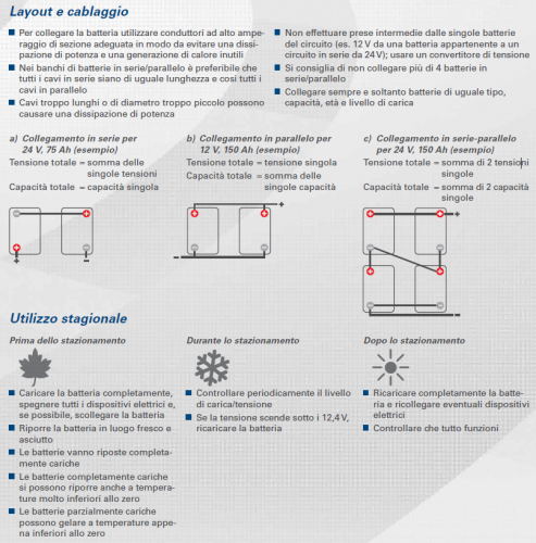

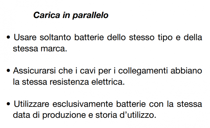

Mettere due batterie in parallelo è semplice però capisco che se non ti fidi è giusto il tuo ragionamento, inoltre i costi aumentano per forza di cose,  per cui l'unico consiglio che posso darti per non spendere altre cifre è, come ti hanno già detto, visto l'ottimo risultato ottenuto, e soprattutto se non hai esigenze diverse,  compra un altra batteria uguale a quella che hai... una più grande probabilmente non ci starebbe visto che l'attuale è coricata... comunque fai presto a saperlo, guarda qui
https://www.batteriaper.com/I/v...
