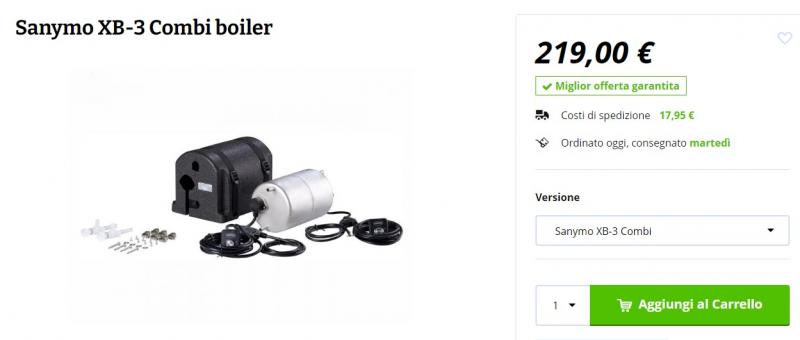

23/12/2011 3244
Inserito il 12/06/2024 alle: 23:33:54
Io userei un boiler elettrico per l'acqua calda e un cinebasto x il riscaldamento.
Questo boiler è da 300W, funziona a 220V e 12V.

Inserito il 13/06/2024 alle: 08:44:11
In risposta al messaggio di banoyo del 12/06/2024 alle 23:33:54
Io userei un boiler elettrico per l'acqua calda e un cinebasto x il riscaldamento. Questo boiler è da 300W, funziona a 220V e 12V.
Grazie del consiglio, penso che questa sia una soluzione molto interessante. Sto valutando anche un boiler 12V 220V da 6l. Questo da 3l forse è troppo piccolo per due docce?
