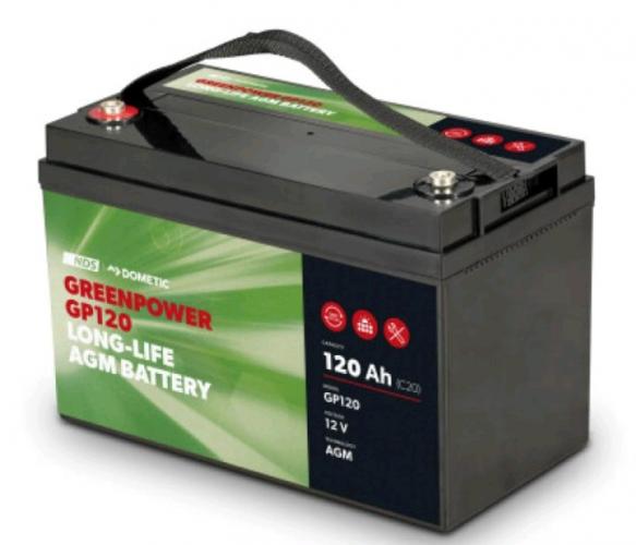

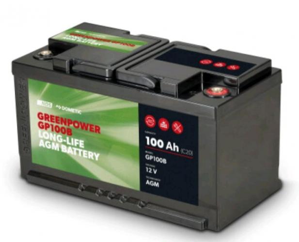

Si è un ducato 250 e la batteria che c'è ora è proprio quello che dici tu(prima foto) mentre la batteria che vorrei mettere è quella della seconda foto
Le misure riportate dal sito sono rispettivamente
350x166x185 e 330x171x220.
Il mio dubbio non è per altezza, perché ho abbastanza spazio di manovra dalla batteria a fondo del sedile, ne tantomeno per la larghezza che è 2cm in meno, ma per la profondità, perché non riesco a vedere come è fatta la nicchia dove è alloggiata.
Domani porterò a casa il camper dal rimessaggio è questo weekend prenderò le misure.

Si è un ducato 250 e la batteria che c'è ora è proprio quello che dici tu(prima foto) mentre la batteria che vorrei mettere è quella della seconda foto Le misure riportate dal sito sono rispettivamente  350x166x185 e
330x171x220. Il mio dubbio non è per altezza, perché ho abbastanza spazio di manovra dalla batteria a fondo del sedile, ne tantomeno per la larghezza che è 2cm in meno, ma per la profondità, perché non riesco a vedere come è fatta la nicchia dove è alloggiata.  Domani porterò a casa il camper dal rimessaggio è questo weekend prenderò le misure. Se volessi prenderne due (che siano da100 o 120) come dovrei procedere per il loro collegamento in parallelo? Cosa dovrei acquistare? Diametro cavi, fusibili ecc.  Grazie
putroppo le dimensioni sono quelle e solo tu puoi sapere, verificando, se gli spazi possono contenerla.
Leggo che alla fine ti sei orientato sullo stesso modello di batteria ma, come si dice, a casa sua ognuno e Re.
Mi piacerebbe a questo punto tu postassi una foto della nuova batteria riportante la data di produzione della stessa, daresti un'ottima informazione un po' a chiunque fosse interessato.
Ciro.
Sul Ducato X250 del 2009 motorhome (di un amico) come spazi ho rilevato 35x37cm e altezza circa 20-21cm... Se si alza il sedile un paio di cm si recuperano e poi bisogna dire che nel MH sotto c'è un po' di isolante e il piano non è perfettamente pari; in ogni caso prendi le misure.

Inserito il 09/10/2025 alle: 16:20:43
In risposta al messaggio di Laikone del 09/10/2025 alle 14:26:09
putroppo le dimensioni sono quelle e solo tu puoi sapere, verificando, se gli spazi possono contenerla. Detto questo, il metodo di collegamento del parallelo è spesso visto in due modi differenti 1) collegamento diretto
con cavi tra una batteria e l'altra inserende sul cavo del positivo 1 fusibile vicino al positivo della batteria 1 e un altro fusibile vicino al positivo della batterie 2. 2) cavi diretti senza fusibili Tra la versione 1 o la 2 a livello pratico cambia poco, perchè quei fusibili servirebbero soltanto per interrompere la corrente qualora un cavo si stacchi dal capicorda. Se le batterie sono adicenti o poco più distanti in zona protetta e senza parti in metallo vicine io andrei con la versione 2. Come sezione dei cavi, non starei sotto ai 16mmq, e se anche solo lontamente pensi di montare un inverter da 1000 o più Watt in futuro, allora monterei dei 25mmq, in modo tale da non pensarci mai più. Fai un lavoro fatto bene in termini di crimpature sui capicorda. e fascetta bene i cavi durante l'intero percorso; la cosa perfetta sarebbe quella di inserirli in un corrugato da elettricista.

In risposta al messaggio di Szopen del 09/10/2025 alle 14:33:24
Leggo che alla fine ti sei orientato sullo stesso modello di batteria ma, come si dice, a casa sua ognuno e Re. Mi piacerebbe a questo punto tu postassi una foto della nuova batteria riportante la data di produzione della stessa, daresti un'ottima informazione un po' a chiunque fosse interessato. Ciro.
Mi sono orientato su questa perché le reperisco in due giorni dall'ordine a 259 quelle da 100 e perché sento parlare solo di queste. Se ne conoscete altre con stessa tecnologia a lento rilascio, che siano già testate da qualcuno e che costino meno le valuto volentieri.
Che informazioni dovrei dare con la data di fabbricazione!?  Dici che possa arrivare una batteria prodotta 2 anni fa!?
