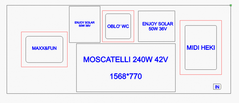

Inserito il 08/07/2026 alle: 10:44:46
Girovagando (e aspettando che arrivino i moscatelli da 240W a 21 o a 42) , ho trovato anche dei mini pannelli da 50W . Ho buttato giu' uno schemino con misure e proporzioni corrette.
Come lo vedete? Mi viene il dubbio se sommando i V il victron 100 20 ce la fa'. (eventualmente si cambia wink).
I bordi rissi sono il margine lasciato attorno i lucernai.

Inserito il 08/07/2026 alle: 11:03:58
Prima di inseguire "il pannello più grande che ci sta", conviene partire dai tuoi consumi reali: con una litio da 300Ah hai già un bel buffer, quindi al pannello serve soprattutto reintegrare quello che consumi in giornata (più un margine per i giorni nuvolosi), non riempire il tetto a prescindere. Se metti i tuoi Wh/giorno reali su impiantocamper.it (
https://impiantocamper.it/
) ti dà i watt di pannello consigliati e ti conferma la batteria, distinti per estate/mezza stagione/inverno: così dimensioni sul fabbisogno e non a occhio. Sul resto il tuo conoscente ha ragione: un pannello a tensione più alta (36-42V) con regolatore MPPT rende meglio del vecchio 12V+PWM, soprattutto con poca luce e d'inverno, ed è quello che ti serve per sfruttare bene la litio.
31/03/2004 20872
Inserito il 08/07/2026 alle: 11:34:07
In risposta al messaggio di federicoo del 08/07/2026 alle 11:03:58
Prima di inseguire il pannello più grande che ci sta, conviene partire dai tuoi consumi reali: con una litio da 300Ah hai già un bel buffer, quindi al pannello serve soprattutto reintegrare quello che consumi in giornata
(più un margine per i giorni nuvolosi), non riempire il tetto a prescindere. Se metti i tuoi Wh/giorno reali su impiantocamper.it ( ti dà i watt di pannello consigliati e ti conferma la batteria, distinti per estate/mezza stagione/inverno: così dimensioni sul fabbisogno e non a occhio. Sul resto il tuo conoscente ha ragione: un pannello a tensione più alta (36-42V) con regolatore MPPT rende meglio del vecchio 12V+PWM, soprattutto con poca luce e d'inverno, ed è quello che ti serve per sfruttare bene la litio.
sono tutte belle cose...
che per altro confermano quanto dico da anni...
Ma qui, il contesto è differente...
Il materiale utilizzato nel 99% dei casi costa come uno gnocco alla sagra, c'è la fobia, perchè di fobia trattasi, di rimanere sempre senza corrente, che è sinonimo di NON conoscere a fondo ne il mezzo, ne la materia di cui si parla; per questi motivi si riempie il mezzo di pannelli inutilmente e si montano batterie da 300/600Ah... o se preferisci per super****ole laugh
Ribadisco ancora... Tommaso che è intervenuto in questo 3d monta una batteria da 150Ah al litio, ha un pannello FV da 115W, combi D e frigo a compressore... non mi pare di aver mai letto da lui di avere problemi di energia...
e questo dice ancora una volta che, qualità dei prodotti montati e meno seghe mentali raggiungno gli obiettivi prefissati... senza far sembrare il mezzo il camper di Moira Orfei...

Inserito il 08/07/2026 alle: 11:58:08
In risposta al messaggio di Laikone del 08/07/2026 alle 11:34:07
sono tutte belle cose... che per altro confermano quanto dico da anni... Ma qui, il contesto è differente...  Il materiale utilizzato nel 99% dei casi costa come uno gnocco alla sagra, c'è la fobia, perchè di fobia trattasi,
di rimanere sempre senza corrente, che è sinonimo di NON conoscere a fondo ne il mezzo, ne la materia di cui si parla; per questi motivi si riempie il mezzo di pannelli inutilmente e si montano batterie da 300/600Ah... o se preferisci per super****ole  Ribadisco ancora... Tommaso che è intervenuto in questo 3d monta una batteria da 150Ah al litio, ha un pannello FV da 115W, combi D e frigo a compressore... non mi pare di aver mai letto da lui di avere problemi di energia... e questo dice ancora una volta che, qualità dei prodotti montati e meno seghe mentali raggiungno gli obiettivi prefissati... senza far sembrare il mezzo il camper di Moira Orfei...
Io sinceramente raramente ho avuto problemi di corrente, in Turchia il frigo trivalente a gas non ne ha voluto più sapere di partire e mentre di giorno sopperivo tra spostamenti batteria e pannello (x quel che rendeva) di notte spesso dovevo spegnere il frigo xchè al mattino avrei trovato la batteria a zero. Di giorno fa fermo i 2/3 A che caricava il pannello servivano a poco contro i9/11 del frigo. A me sicuramente anche il solo 240 basterebbe ma i due mini costano entrambi poco meno si 100€, e mi chiedevo se una volta che ci sto mettendo le mani se farlo. Sul tetto ci sono o no a stento si vedono. Il lavoro poi lo farò (quasi certamente) io con l'amico conosciuto che sul suo si è fatto tutto da solo.
