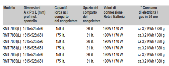

dando retta al manuale dometic da 150lt
consuma 380gr/giorno ovvero con 10kg secondo dometic fai 26gg.
Io ho misurato i consumi, il mio consuma a 220V 4kWh/giorno, con 24 gradi fuori, non 3.2 (circa 25% in piu).
se cerchi vedrai che qui tutti con una bombola, senza uso del riscaldamento, tutti abbiamo come media 16-20gg, perchè usi il gas per altre cose e perchè ovviamente 26gg è ottimistico.

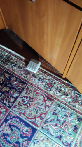

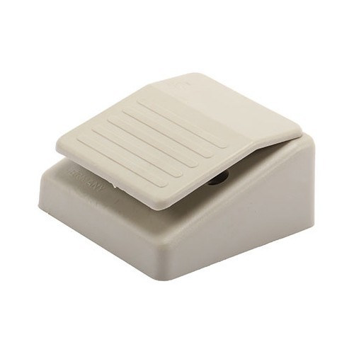

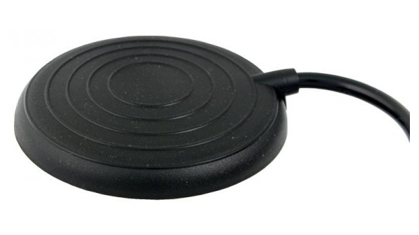

Per il frigo basta ina revisione
Per l'acqua calda forse i ragazzi la "sprecano"
Per non lascxiarglelo fare basta usare
( e qui tutti diranno ecco di nuovo Franco)
il PEDALINO
In cucina si risparmia tanta acqua
e in doccia si preme solo quando serve e
poi ci si insapona e si ripreme per risciacquare.
e stagno per la doccia e lavandino
Il mio è mobile e non fisso con guaina metallica
Modificato da franco49tn il 01/09/2025 alle 17:19:01
