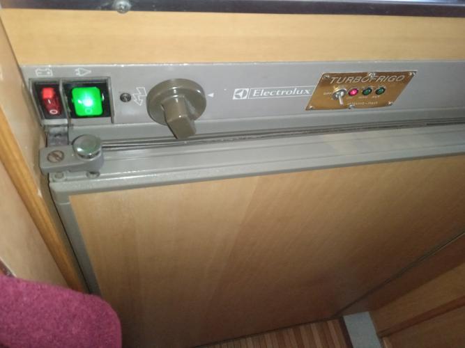

Ciao Franco, il trivalente che avevo RMD8505, aveva i comandi tra le 2 celle e, grazie alla condensa, per ben 2 volte ho fatto rigenerare la scheda elettronica...

Urca cosi per curiosità volevo vedere come era fatto il tuo trivalente vedendo le foto in internet e mi sono imbattuto nei prezzi.
Oltre 2000 euro!!
Caspita

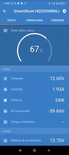

A proposito delle AGM che hanno solo metà della capacità nominale (che è una baggianata).
Oggi alle 9 di mattina esco per andare a fare dei lavori.
Prevedendo caldo accendo il ventilatore su inverter e pure il trivalente su inverter come sempre.
Alle 11 viene il diluvio, cielo nero etc. Non posso tornare prima delle 17.00.
 Quando arrivo trovo le batterie a -60ah e 67%. Su 178ah totali nominali.
La mattina erano già a 78% e con 15A e la pioggia hanno continuato a scaricarsi invece che caricarsi.
Comunque a 67% erano a circa 12.6v appena passato il frigo a gas il pannello ha cominciato a caricare qualcosina anche con la pioggia.
Quindi tensione perfettamente in linea con le curve di scarica fornite dai costruttori delle mie 2 batterie.
La capacità nominale di una AGM è TUTTA. Non metà.
Ovviamente a 0% avrà una tensione di11.2/ 11.4v e a 0% sotto carico c20 avrà 10.8v di tensione.
Mentre una litio credo che a 0% sotto carico abbia più di 12v.
Ma gli AH sono presenti sia in AGM che litio allo stesso modo.
Al massimo la litio eroga un po' più di WATTORA alla fine perché la tensione è sempre più alta della AGM.
Wattora però! Gli amperora sono quanto dichiarato dal costruttore sia in AGM che litio che qualsiasi batteria ciclica.

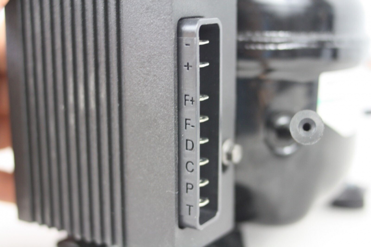

Ciao Cobra, nella conversione da te fatta, hai collegato i cavi alla centralina sul compressore.
Questi sono i contatti presenti sulla centralina:
Ora, a parte il negativo ed il positivo visibili dall`alto in basso quali altri collegamenti hai o ha fatto il frigorista?
Ovviamente e` gradito l`intervento di tutti i forumisti.
Ciro.

Ciao Cobra, nella conversione da te fatta, hai collegato i cavi alla centralina sul compressore. Questi sono i contatti presenti sulla centralina:  Ora, a parte il negativo ed il positivo visibili dall`alto in basso quali altri collegamenti hai o ha fatto il frigorista? Ovviamente e` gradito l`intervento di tutti i forumisti. Ciro.
Ventilatore
È possibile collegare una ventola tra i terminali + e F. Collegare il positivo a + e il negativo a F.
Poiché la tensione di uscita tra i morsetti + e F è sempre impostata a 12V, è necessario installare una ventola a 12V.
Utilizzato per sistemi di alimentazione a 12V e 24V. L'uscita del ventilatore può fornire una corrente continua di
0,5 A in media. Un maggiore consumo di corrente è consentito per 2 secondi all'avvio.
LED
È possibile collegare un diodo a emissione luminosa (LED) da 10 mA tra i terminali + e D. Nel caso in cui il
L'unità elettronica registra un errore di funzionamento, il diodo lampeggia un certo numero di volte. Il numero di lampeggi
Dipende dal tipo di errore operativo registrato. Ogni flash durerà 1/5 di secondo. Dopo il reale
Di lampeggi, ci sarà un ritardo senza lampeggi, quindi la sequenza per ogni record di errore è
Ripetuto ogni 3 minuti
