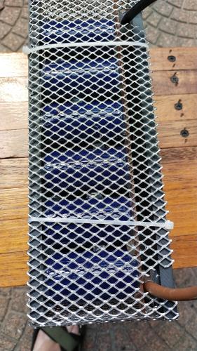

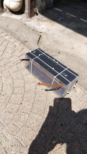

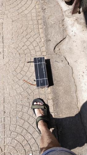

Circa 5 anni fa feci dei test su tre tipi di accumulatori diversi in parallelo, una piombo acido, una gel e una supercapacitor...quella che uscì peggio fu la gel, quella che non ebbe alcun deterioramento fu la supercapacitor.
La supercapacitor la sto usando tranquillamente ancora oggi in parallelo alla BM da 45Ah e il bello è che potrebbe essere anche una da motorino di soli 9Ah,  l'accensione la fanno i condensatori e sopportano più di 500.000 cicli...durano più del camper.
Autocostruita pesa circa 1 kg, fatta con 12 supercapacitor da 1000F,  2.7 V  ... 6+6 in parallelo.
